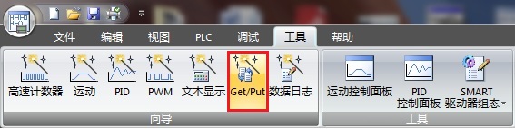

1、STEP 7 Micro/WIN SMART 在“工具” 菜单的“向导”区域单击“Get/Put”按钮,启动 PUT/GET 向导(见图 1)。
图 1 启动 PUT/GET 向导

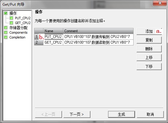

2、在弹出的“Get/Put”向导界面中添加操作步骤名称并添加注释(见图 2)。
图 2 添加 PUT/GET 操作
- a. 点击“添加”按钮,添加PUT/GET 操作
- b. 为每个操作创建名称并添加注释

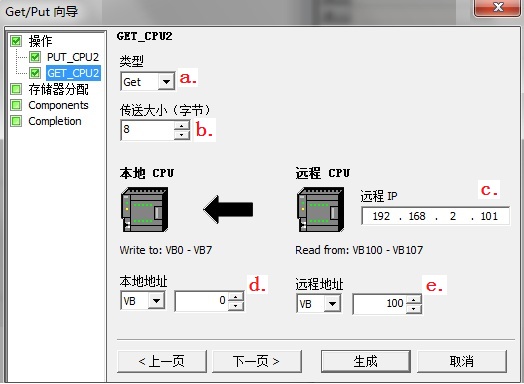

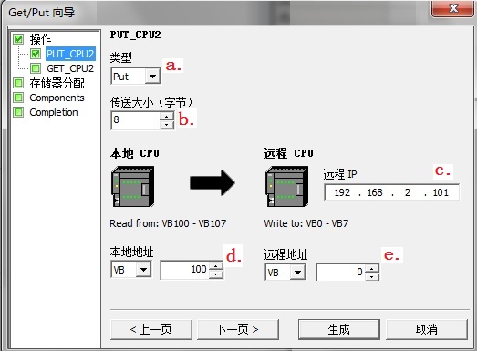

3、定义PUT/GET 操作(见图 3 、图 4)。
图 3 定义 PUT 操作
- a. 选择操作类型,PUT 或 GET
- b. 通信数据长度
- c. 定义远程 CPU 的 IP 地址
- d. 本地 CPU 的 通信区域和起始地址
- e. 远程 CPU 的 通信区域和起始地址
图 4 定义 GET 操作
- b. 通信数据长度

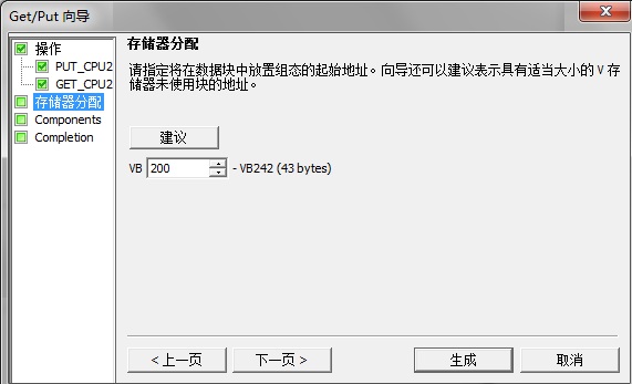

4、定义PUT/GET 向导存储器地址分配(见图 5)。
图 5 分配存储器地址
注: 点击“建议”按钮向导会自动分配存储器地址。需要确保程序中已经占用的地址、PUT/GET 向导中使用的通信区域与不能存储器分配的地址重复,否则将导致程序不能正常工作。

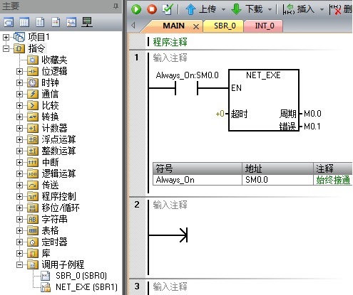

5、在 图 5 中点击“生成”按钮将自动生成网络读写指令以及符号表。只需用在主程序中调用向导所生成的网络读写指令即可(见图 6)。
图 6 主程序中调用向导生成的网络读写指令
