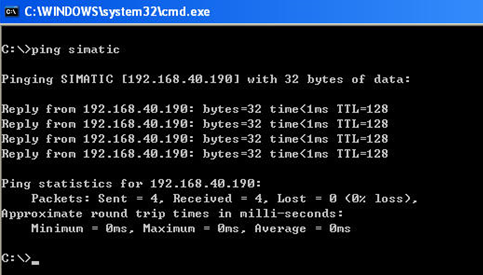

2.1.1    网络连接正常
客户机/服务器系统中所有计算机都必须通过网络(局域网)相互连接。可以通过Ping命令 查看通讯是否正常。最好使用ping <计算机名称>来查看通讯是否正常。因为IP地址和计算机名称的映射需要通过NETBIOS解析完成,在某些情况下ping IP地址并不能确保整体网络连接正常,更多信息请参考Microsoft MSDN相关文档,连接正常如下图:
图3

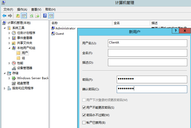

2.1.2      分配Windows用户权限
2.1.2.1    服务器客户机使用相同的用户名(推荐)
2.1.2.1.1     服务器端
1)     点击计算机管理->本地用户和组->用户
2)     创建一个新用户或者使用默认Administrator, 为用户分配用户组(本文档分配Administrators,SIMATIC HMI用户组),并且为该用户设置密码
图4
2.1.2.1.2      客户机端
创建或者使用与服务器端相同的用户名和密码,检查这个用户是否属于Administrators,SIMATIC HMI用户组。客户机也可以使用与服务器不同的用户名 ,具体设置步骤如下:
2) 创建一个新用户或者使用默认Administrator,为用户分配Administrators,SIMATIC HMI用户组。并且为该用户设置密码
3) 添加客户机登陆用户的用户名到服务器用户列表中,并为其设置与客户机登陆用户相同的密码,如下图所示,依照步骤二为这个用户添加Administrators,SIMATIC HMI用户组。(注意:添加的是客户机登陆用户用户名而不是计算机名称)
图5

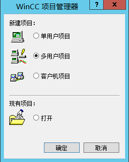

1) 在服务器上创建类型为“多用户项目”的新项目。
图6

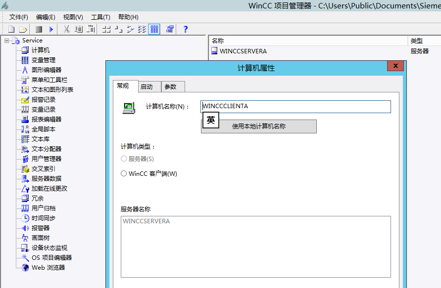

3) 在项目的计算机属性中添加远程访问的客户机计算机名称,如下图所示,并组态相应的启动,参数属性
图7

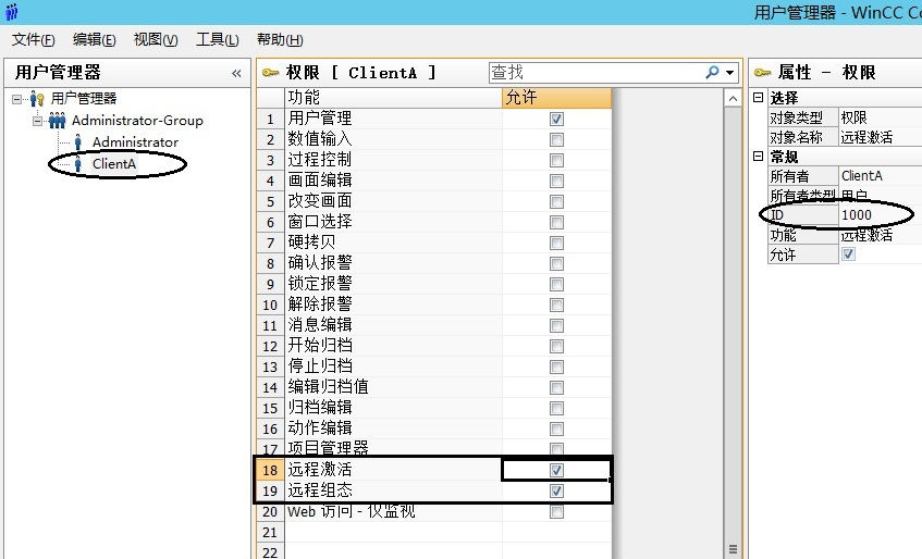

4) 在项目中组态客户机的登录用户和权限(此处的登录用户为WinCC项目的登录用户),如下图所示,创建客户机的登录用户,为此用户分配1000 远程激活,1001远程组态权限
图8

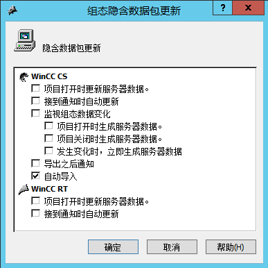

5) 在服务器上生成服务器数据包,如下图所示。
WinCC项目管理器→服务器数据右键→隐含更新(确保自动导入选上)→创建服务器数据包
图9
图10

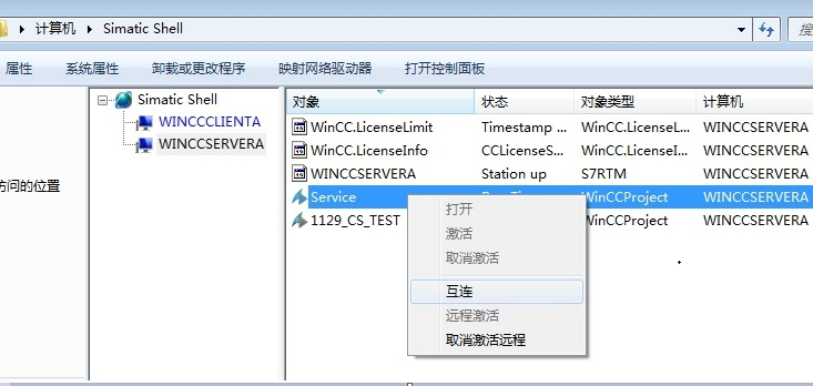

7) 在客户机上通过网上邻居或者Simatic Shell浏览服务器项目, 激活项目
以Simatic Shell为例:
找到服务器的项目选择互连,如下图所示,再弹出的登陆对话框中输入在步骤3中建立的具有1000,1001权限的用户名和密码
图11

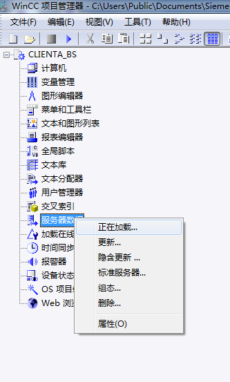

2.4  分布式系统
特点:
分布任务在多个服务器上,减轻单个服务器负荷,客户机具有自己的项目,可以浏览多个服务器上的数据,服务器所更新的数据将通过数据包导出特性传送到客户机。使大型系统获得更好的性能。
组态步骤:
1) 在每个服务器上创建类型为“多用户项目”的新项目。
图12
2) 在服务器项目里组态必需的项目数据(画面、归档、变量……)。
单个服务器所承担的任务可根据技术或功能等方面进行分配:
> 技术方面: 每个服务器对过程/系统的指定区进行管理。
> 功能方面: 每个服务器在运行时完成整个过程中的某个指定任务,例如报警记录或归档。
3) 组态具有远程组态能力的客户机,必须在服务器项目中添加此客户机计算机名称
4) 创建服务器数据包 ,并设置服务器数据包隐含更新方式。

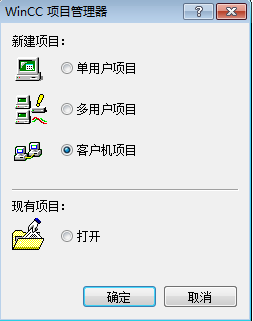

5) 在客户机上创建类型为“客户机项目”的新项目。
图13

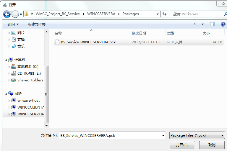

6) 客户机项目加载所需要的服务器数据(数据包)
通常,服务器数据包将以名称“<项目名称_计算机名称>*.pck”存储在目录“...\\<服务器项目名称>\<计算机名称>\Packages\”中。
图14
图15
7) 在客户机项目中组态服务器数据
图16
注意:
并不是所有的数据都包含在数据包内(e.g. 菜单和工具栏,全局脚本,报表编辑器,用户管理器,交叉索引)如果客户机想要执行以上服务器数据内容,则需要在客户机端组态相应内容或者将服务器相应内容拷贝到客户机对应文件夹下。

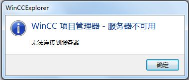

Q1:多用户系统下,客户机打开服务器项目提示“服务器项目不可用”?
图17
A:服务器端项目没有打开

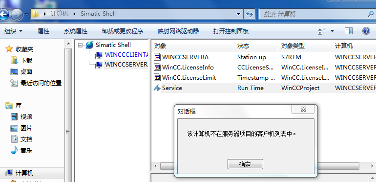

Q2: 多用户系统下,客户机打开服务器项目提示计算机不在服务器列表?
图18
A: 客户机未添加至服务器的计算机列表中
3.1.1.3

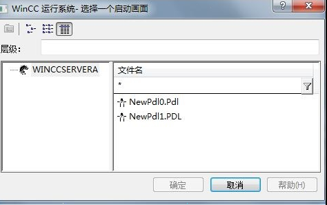

Q3:多用户系统下,在客户端打开服务器项目提示未找到启动画面,选择启动画面后仍然弹出未找到启动画面。
图19
图20
A: 未生成服务器数据包
