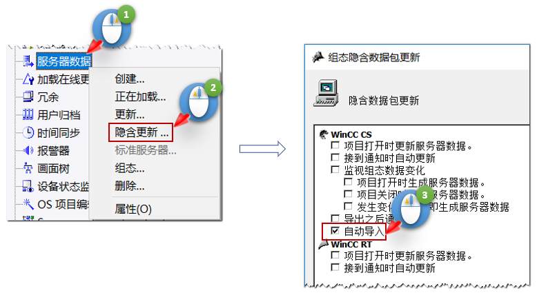

在WinCC客户机服务器架构中,多用户客户机互连服务器项目时,有时会弹出“未找到启动画面”的提示对话框,并且选择画面后继续弹出该对话框,无法正常显示画面。
可能的原因有:
1. 在WinCC服务器项目中没有生成服务器数据包,或者
在创建服务器数据包时,没有选择数据包更新方式为“自动导入”。
2. 操作系统登录用户的密码为空。
服务器和客户端2 边的操作系统登录用户密码不能为空。
