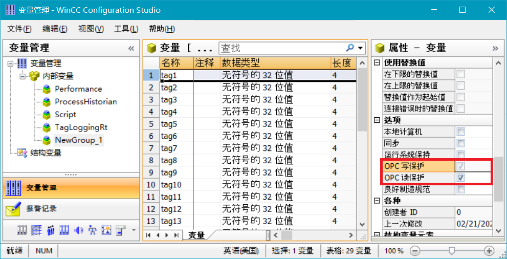

WinCC V7.5变量的OPC读写保护
为了更高的设备安全性,从WinCC V7.5开始可以更详细地规定 OPC (COM/UA)对 WinCC 变量的访问,对每个变量进行单独的OPC 客户端访问配置。即单独规定每个变量是否为写保护或读保护。如下图所示。

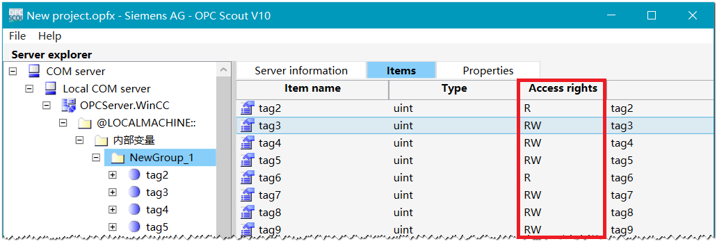

当使用 OPC Scout V10 做为 OPC 客户端浏览 WinCC 变量时,无法看到使能“读保护”的那些变量。如下图所示。

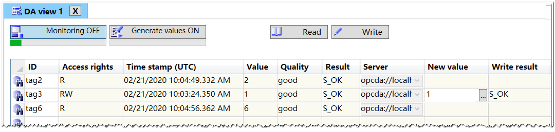

对于那些使能“写保护”的WinCC变量,OPC Scout V10 没有写入接口。如下图所示。
