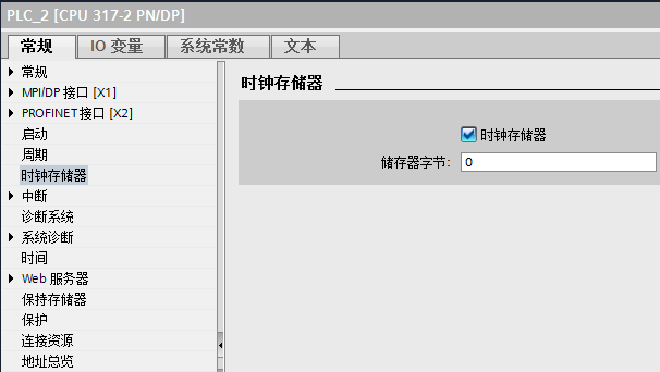

3. 启用时钟位
为了编程方便,使用 CPU 属性中定义的时钟位,定义方法如下:
在 “项目树” > “PLC_2” > “设备组态” 中,选中 CPU ,然后在下面的属性窗口中,“属性” > “时钟存储器” 下,将时钟位定义在 MB0,如图2所示。
时钟位我们使用 M0.7 ,它是频率为 0.5 Hz 的脉冲,可以使用它去自动激活发送任务。
图2.启用时钟位

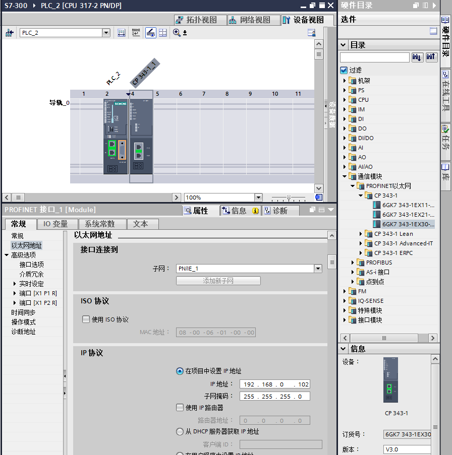

4. 组态 CP 343-1 并为通信口分配以太网地址
在“项目树” > “ PLC_2” >设备视图>硬件目录>通信模块>PROFINET/以太网>CP 343-1,选中并拖拽 6GK7 343-1EX30-0XE0 到相应插槽,点击 CP 343-1上代表 PROFINET 通信口的绿色小方块,在下方会出现 PROFINET 接口的属性,在 “以太网地址” 下分配 CP 343-1 的 IP 地址为 192.168.0.102 ,子网掩码为255.255.255.0,如图3 所示
图3.为 CP 343-1 分配 IP 地址

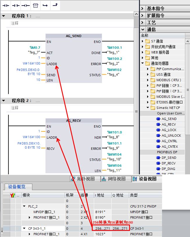

7.在OB1中调用 AG_SEND 和AG_RECV
进入 “项目树” > “ PLC_2” > “程序块” > “OB1” 主程序中,从右侧窗口 “指令”> “通信”> “通信处理器”> “Simatic NET CP”下调用 AG_SEND 和 AG_RECV 指令,调用结果如图7所示。
图7. 调用发送和接收指令
接收和发送指令调用需要注意:
程序块的 ID 要与网络视图建立TCP连接中设置的 ID 保持一致
SEND 和 RECV 为交换数据缓冲区 参数的填写方法 ( 以 AG_RECV 程序块为例 ):
1、直接输入 : P#DB5.DBX10.0 BYTE 10
2、打开数据块,点击数据块右上角浮动按钮
,移动数据块与OB1并排显示,选中数据块变量名称 “ TCP_RCV ” 拖拽到 AG_RECV 指令 RECV 参数处,该区域显示为绿色,释放鼠标即可。

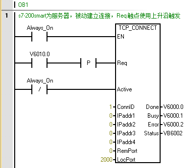

1.打开STEP 7 Micro/WIN SMART>项目树>指令树>库>Open User Communication ,调用TCP_CONNECT ,如图8所示。
| TCP_CONNECT | //调用TCP_CONNECT | |
| EN | :SM0.0 | //使能输入 |
| Req | :V6010.0 | //如果 Req = TRUE,CPU 启动连接操作。如果 Req = FALSE,则输出显示连接的当前状态。使用上升沿触发 |
| Active | :SM0.0闭点 | //TRUE = 主动连接 ;FALSE = 被动连接 |
| ConnID | :1 | // CPU 使用连接 ID (ConnID) 为其它指令标识该连接。可能的 ConnID 范围为 0 到 65534。 |
| IPaddr1~4 | :0~0 | //IPaddr1 是 IP 地址的最高有效字节,IPaddr4 是 IP 地址的最低有效字节。服务器侧IP地址写0,表示接收所有请求 |
| RemPort | :0 | //RemPort 是远程设备上的端口号。远程端口号范围为 1 到 49151。对于被动连接,使用零。 |
| LocPort | :2000 | // LocPort 是本地设备上的端口号。本地端口号范围为 1 到 49151,但存在一些限制。 |
| DONE | :V6000.0 | // 当连接操作完成且没有错误时,指令置位 Done 输出。 |
| BUSY | :V6000.1 | // 当连接操作正在进行时,指令置位 Busy 输出。 |
| ERROR | :V6000.2 | // 当连接操作完成但发生错误时,指令置位 Error 输出 |
| STATUS | :VB6002 | // 如果指令置位 Error 输出,Status 输出会显示错误代码。如果指令置位 Busy 或 Done 输出,Status 为零(无错误) |
图8. 指令位置及调用连接指令

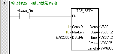

2.调用TCP_SEND 和 TCP_RCV 指令,如图9 所示。
| CALL TCP_SEND | //调用TCP_SEND | |
| EN | :SM0.5 | //使能输入 |
| Req | :SM0.5 | //如果 Req = TRUE,CPU 启动发送操作。如果 Req = FALSE,则输出显示发送操作的当前状态。 |
| ConnID | :1 | //连接 ID (ConnID) 是此发送操作所用连接的编号。使用您为 TCP_CONNECT 操作选择的 ConnID。 |
| DataLen | :10 | //DataLen 是要发送的字节数(1 到 1024)。 |
| DataPtr | :&VB0 | //DataPtr 是指向待发送数据的指针。这是指向 I、Q、M 或 V 存储器的 S7-200 SMART 指针(例如,&VB100)。 |
| Done | :V6000.6 | // 当连接操作完成且没有错误时,指令置位 Done 输出。 |
| Busy | :V6000.7 | // 当连接操作正在进行时,指令置位 Busy 输出。 |
| Error | :V6001.0 | // 当连接操作完成但发生错误时,指令置位 Error 输出。 |
| Status | :VB6004 | // 如果指令置位 Error 输出,Status 输出会显示错误代码。如果指令置位 Busy 或 Done 输出,Status 为零(无错误) |
| CALL TCP_RECV | //调用TCP_RECV | |
| EN | :SM0.0 | //使能输入,常1接收 |
| ConnID | :1 | //CPU 将连接 ID (ConnID) 用于此接收操作(连接过程中定义)。 |
| MaxLen | :10 | // MaxLen 是要接收的最大字节数(例如,DataPt 中缓冲区的大小(1 到 1024))。 |
| DataPtr | :&VB2000 | // DataPtr 是指向接收数据存储位置的指针。这是指向 I、Q、M 或 V 存储器的 S7-200 SMART 指针(例如,&VB100) |
| Done | :V6001.1 | //当接收操作完成且没有错误时,指令置位 Done 输出。当指令置位 Done 输出时,Length 输出有效。 |
| Busy | :V6001.2 | // 当接收操作正在进行时,指令置位 Busy 输出。 |
| Error | :V6001.3 | // 当接收操作完成但发生错误时,指令置位 Error 输出 |
| Status | :VB6005 | // 如果指令置位 Error 输出,Status 输出会显示错误代码。如果指令置位 Busy 或 Done 输出,Status 为零(无错误)。 |
| Length | :VW6006 | //Length 是实际接收的字节数。 |
图9. 调用发送和接收指令

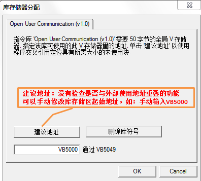

3.分配库存储区,如图10 所示。
图10. 分配库存储区
注意:为保证指令库可以正常工作,分配库存储区的时候,一定不能与程序中使用的其他 V 区地址重叠!!
