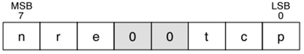

如果中断子程序连接到接收完成事件,CPU 将在接收到最后一个字符后产生一个中断事件(对于端口 0 为中断事件 23,对于端口 1 为中断事件 24)。
如果不使用中断,也可以通过监视接收信息状态字节 SMB86(端口 0 )或 SMB186(端口 1 )来判断接收是否完成。SMB86 /SMB186 等于0时表示相应的通信端口正在处于接收状态中。
接收信息状态字节 SMB86 /SMB186 的说明见下表2.所示。
端口 0端口 1接收信息状态字节
n:1= 接收消息功能被终止:用户发送禁止命令。
r:1= 接收消息功能被终止:输入参数错误或丢失启动或结束条件。
e:1= 接收到结束字符。
t:1= 接收消息功能被终止:定时器时间已用完。
c:1= 接收消息功能被终止:实现最大字符计数。
P: 1 = 接收消息功能被终止:奇偶校验错误。
表2. 接收信息状态字节 SMB86/SMB186

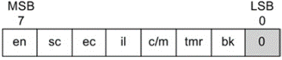

RCV 指令的控制字节
执行 RCV 指令时,必须预先使用接收信息控制字节 SMB87 (端口 0 ) 或 SMB187 (端口 1 )来定义接收消息的起始和结束条件。
接收消息的起始条件可以同时包含多个条件,只有所有条件都满足才开始接收消息;接收消息的结束条件也可以同时包含多个条件,只要有一个条件满足就会结束消息的接收。
接收信息控制字节 SMB87/SMB187 的说明见下表 3. 所示。
端口 0端口 1接收信息控制字节
en:0=禁用接收消息功能。1=允许接收消息功能。
sc:0=忽略SMB88或SMB188。1=使用SMB88或SMB188的值检测起始消息。
ec:0=忽略SMB89或SMB189。1=使用SMB89或SMB189的值检测结束消息。
il: 0=忽略SMW90或SMW190。1=使用SMW90或SMW190的值检测空闲状态。
c/m:0=定时器是字符间定时器。1=定时器是消息定时器。
tmr:0=忽略SMW92或SMW192。1=当SMW92或SMW192中的定时时间超出时终止接收。
bk:0=忽略BREAK状态。1=使用BREAK状态作为消息检测的开始。
SMB88SMB188消息字符的开始
SMB89SMB189消息字符的结束
SMW90SMW190空闲线时间,以毫秒为单位
SMW92SMW192字符间/消息定时器,以毫秒为单位
SMB94SMB194允许接收的最大字符数(1 ~ 255)
表3. 接收信息控制字节 SMB87/SMB187
