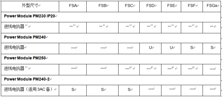

进线电抗器
进线电抗器可平滑变频器的进线电流并减小电源电流中的谐波分量。通过减小电流谐波可使整流器中的功率部件以及直流母线电容器减少热量产生并减小对电网的谐波影响。通过使用进线电抗器可以抑制变频器的冲击电流。
FSD-FSG尺寸已集成了直流母线电抗器,无需选配进线电抗器。
1) 功率模块PM250不需要进线电抗器,且不允许使用。

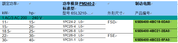

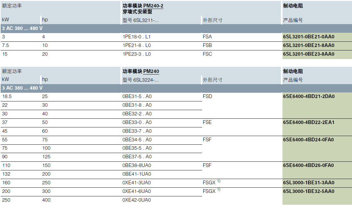

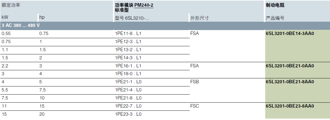

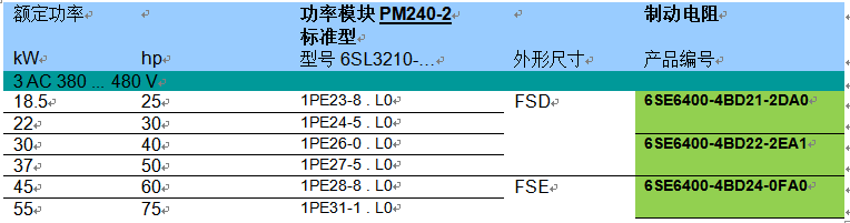

制动电阻:
制动电阻用于消耗直流母线的回馈能量。在再生式运行中(例如高转动惯量转动的负载制动时),必须连接制动电阻,从而将电机回馈的能量转化为热能。针对各个尺寸的PM240-2,均配置了制动电阻,具体请参考样本手册。image.png
注意: 1.标配的制动电阻是按5%的制动周期计算而来。 2.每个制动电阻均配备了一个温度开关(UL认证)。必须对温度开关状态进行分析,从而在制动电阻热过载的情形下避免其造成损害。
