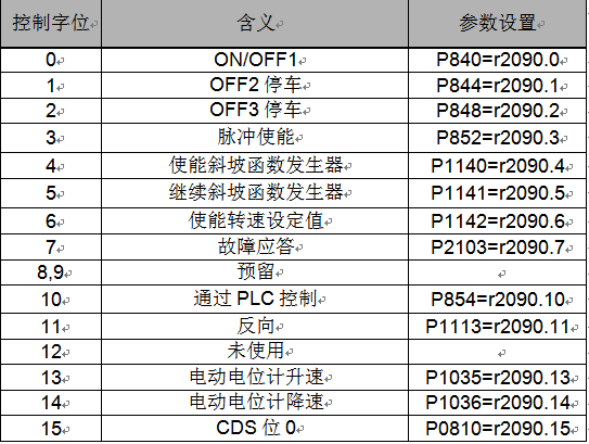

r0054.0...15 CO/BO: 控制字 1 / 控制字 1每位的含义及对应参数如下:
基于通讯的常用的控制字如下:
1、启 动:047F Hex
2、 停 车 OFF1:047E Hex OFF2:047C Hex OFF3:047A Hex
3、反 转:0C7F Hex
4、故障复位: 04FE Hex

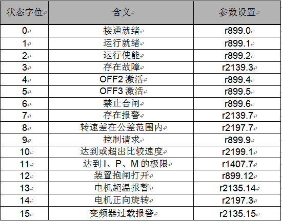

r0052.0...15 CO/BO: 状态字 1 / 状态字1每位的含义及对应参数如下:
常用的表示变频器故障位:状态字第3位,52.3 常用的表示变频器报警位:状态字第7位,52.7 常用的表示变频器运行位:状态字第1位,52.1
•无法修改P2051
将PZD发送到PLC或上位机,参数P2051允许用户定义如状态字和实际值的信号源,用于应答PZD。 但是,在当选择标准报文(P0922不等于999)和从PROFIBUS/PROFINET控制时 , 参数是不能够修改的。 所以,用户需要自定义应答PZD的内容,需要先修改P0922 = 999,然后再修改P2051。 另外,例如P0840,P0844等参数互联到总线控制字时,如果想修改其设置,也需要先设置P0922=999,然后再修改P0840等参数。
