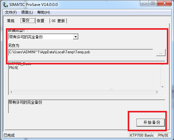

选择“备份”选项,选择备份类型,点击“开始备份”。生成的备件文件存放在“另存为”路径下。
注意存储路径需要是英文路径,psb文件的名称需要是英文的。
