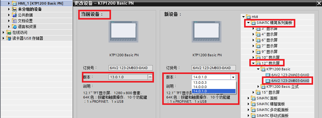

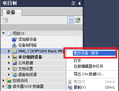

另外需要注意的是:如果使用V14/V14SP1或更高版本软件下载项目时有同样的提示的话,需要检查项目中的设备版本。在左边项目树下----选中HMI设备,点击鼠标右键-----更改设备/版本可以看到当前设备的版本。如果当前设备版本为V13的映像,可以在右侧选择相同订货号的触摸屏,然后在新设备中选择版本。如下图所示。
使用V14及其以上的版本的话,同时使用的版本是V14.0.0.0及其以上的话,可以不用关闭数字签名。
