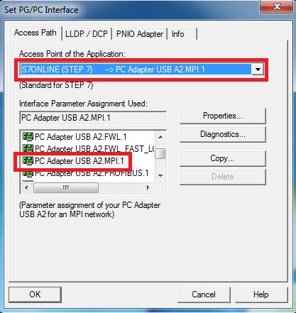

在电脑的操作系统中点击“开始”菜单,打开“控制面板”选项。
在控制面板中,选中“Set PG/PC Interface(设置 PG/PC接口)”,双击打开。
在“Access Point of the Application(应用程序访问点)”的下拉列表中选择“S7ONLINE (STEP7)”,在“Interface Parameter Assignment Used (为使用的接口分配参数)”中选择“PC Adapter USB A2 MPI”,然后单击右侧的“Properties(属性)”按钮,打开对话框。
参数设置:
  • 勾选 PG/PC is the only master on the bus
  • 地址,输入地址为 0 。
  • 传输率,输入波特率为 187.5 kbps 。
  • 最高站地址,设置为 126 。
  • 单击“OK”确认设置。
注意:MPI 网络上的所有设备的波特率保持一致,站地址不要重复。
