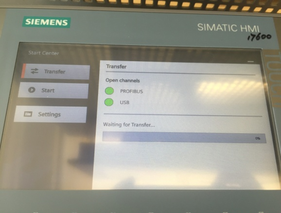

点击“Transfer”按钮,进入传输模式。
屏上面会显示“Waiting for transfer…”这段英文,屏上的设置就完成了。
