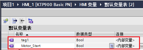

步骤1:定义2个变量,分别是tag1和Motor _start .其中tag1用来控制弹出画面的可见性,Motor_ start为电机启动信号。
表格
描述已自动生成

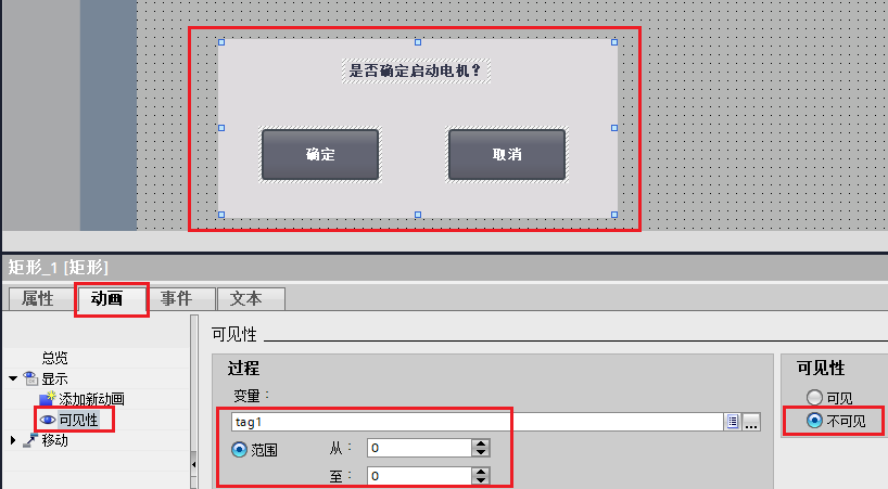

步骤3:组态一个矩形,并添加文本和两个按钮,分别是确认和取消。同时框选矩形,文本和两个按钮,点击
属性设置其整体的可见性。
图形用户界面, 应用程序
描述已自动生成

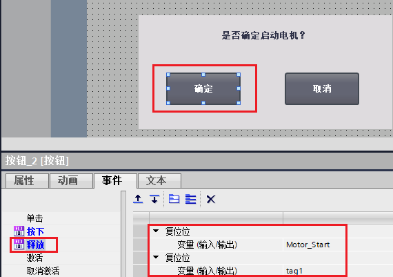

步骤4:在确定按钮属性中设置电机启动信号,并复位tag1信变量。 按下事件中置位变量Motor_start,释放事件
中复位变量Motor_start。
图形用户界面, 应用程序
描述已自动生成

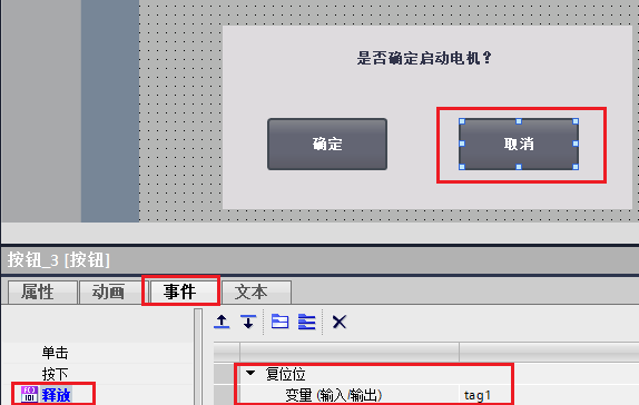

步骤5:在取消按钮属性中设置复位tag1变量。
图形用户界面, 应用程序
描述已自动生成
步骤6:测试显示。当点击启动电机按钮时会弹出对话框,点击确定按钮后发送电机启动指令,同时对话框会自动消失。如果条件不具备时,点击取消按钮对话框也会自动消失。从而间接实现弹出画面的功能。
