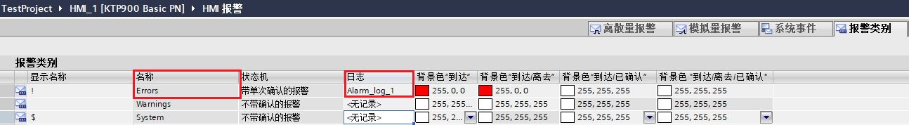

步骤1:双击打开项目树下的历史数据(TIA Portal V15.1以下版本)/记录(TIA Portal V16),切换到“报警记录”选项卡。
步骤2:创建HMI报警,并将报警分配到“Errors”报警类别中,本文以内部变量“HMI_Alarm”为例进行说明,同时触发报警。
步骤3:在HMI报警类别“Errors”中关联日志文件“Alarm_log_1”。

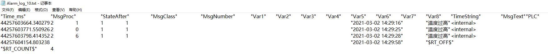

启动项目仿真后,可以打开电脑C盘,系统会自动生成“USB_X60.1”的文件夹,文件夹中已经生成txt格式的“Alarm_log_1”的文件。
打开“Alarm_log_1”文件可以看到所产生的报警信息。

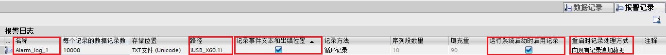

2. 报警记录选项说明
 “运行系统启动时启用记录”
定义运行系统启动时是否启动记录。
 “重启时记录处理方式”
 使用“向现有记录追加数据”用于将要记录的值添加到现有日志的后面。
 使用“重置记录”选项可以删除记录值并重新开始记录。
 “记录事件文本和出错位置”
参见如下文档说明:
报警记录中"记录事件文本和出错位置"的作用?
