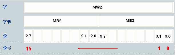

本文档主要介绍了面板报警组态时不能选布尔量。
报警组态不能选布尔量
离散量报警组态中,报警变量的数据类型只能是INT或者Word类型变量(2个字节),不能是BOOL类型变量。
需要注意 SIEMENS PLC 的高低字节是反着的,如下图:
