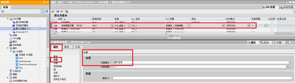

在实际使用时,有时会需要根据PLC变量的变化控制弹出画面的显示和关闭,如何组态请参考如下步骤。
1. 组态弹出画面

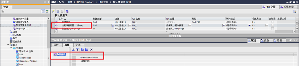

2. 创建变量。当变量值为1时弹出画面显示,当变量值为0时弹出画面关闭。
3. 创建脚本,脚本逻辑如下所示。当变量值为1时显示弹出画面,当变量值为0时关闭弹出画面。
4. 调用脚本。在变量的数值更改事件中调用脚本。

2. 循环操作:
如果选择“循环操作”采集模式,则当变量在画面中显示或记录变量时在运行系统中更新变量。 采集周期决定在 HMI 设备上变量值更新的更新周期。 既可以选择默认采集周期,也可以定义用户指定的周期。
3. 循环连续:
如果选择“循环连续”采集模式,则在运行系统中连续更新变量,即使变量不在当前打开的画面上。
例如,如果将变量组态为当变量值变化时触发函数列表,则为该变量激活此设置。
只能将“持续更新”设置用于那些确实必须连续更新的变量。 频繁读取操作将增加通信的负担。
