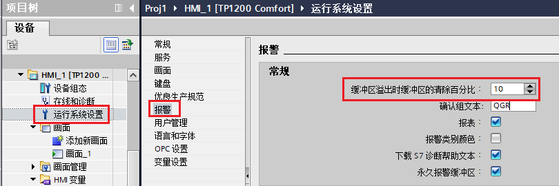

报警缓冲区采用先进先出的队列方式,当缓冲区溢出时,默认删除一部分旧数据用来填充新数据。溢出时清除百分比设置如下图所示:

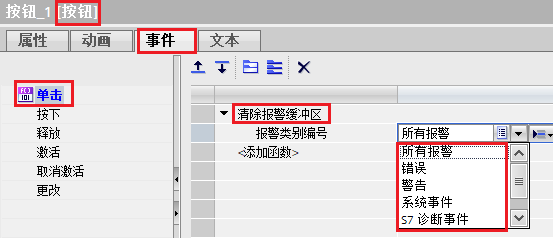

报警缓冲区也可以通过函数“ClearAlarmBuffer”手动清除。函数“CearlAlarmBuffer”可以清除报警缓冲区中的指定类别,也可以清除报警缓冲区中的所有报警。
报警缓冲区功能在Portal WinCC V15.1以上版本中增加了一个新选项,即“永久报警缓冲区”,默认为启用,触摸屏掉电时报警缓冲区内容不会被清空。当禁用该选项时,触摸屏掉电会清空报警缓冲区。

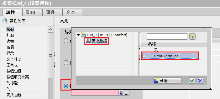

 2.3 报警记录
“报警记录”模式用于显示记录中日志文件中的报警信息。使用“报警记录”模式时,需先创建报警记录,然后才能在报警视图中将模式设置为“报警记录”。
报警记录组态可参考如下视频链接:
精智面板报警记录
