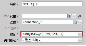

2. 绝对地址的多路复用
如果要访问格式为“%DBx.DBWy”的地址,多路复用的表达式如下所示:“%DB[HMITag1].DBW[HMITag2]”。即当HMITag1的值为1,HMITag2的值为2时,访问的变量为“DB1.DBW2”。具体组态步骤如下:
在变量属性窗口中点击地址框中的按钮,弹出“地址组态窗口”。
在“地址组态窗口”中点击小三角形,选择“HMI_Tag”,并选择相应变量。
对“DB号”以及“地址”组态对应变量之后,点击对号按钮即完成组态。
点击对号按钮即完成了绝对寻址的多路复用组态。
