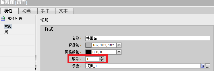

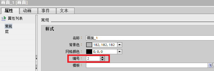

添加2张画面。画面编号分别为1和2。

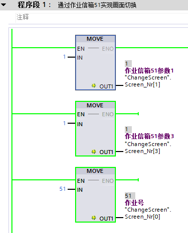

创建PLC程序,根据作业号51的参数要求,对不同的参数进行赋值即可实现画面的切换。
如下图所示,对不同的参数赋值后可以将画面切换至画面1。
本文中的PLC程序仅是提供通过作业信箱51实现画面切换的基本逻辑。
实际使用时可以根据需求编写对应的赋值条件。

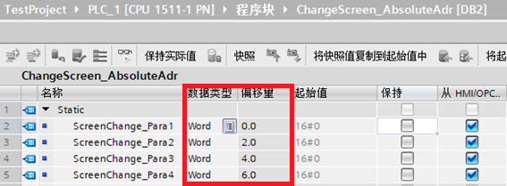

 4.1 绝对访问方式
对于S7-1200/1500 PLC,数据块默认是激活了“优化的块访问“的,如果需要使用绝对地址访问的模式,需要在数据块属性中取消勾选”优化的块访问“,然后进行编译。
在作业信箱区域指针中就可以关联连续4个Word类型变量的起始地址。如下图所示。
