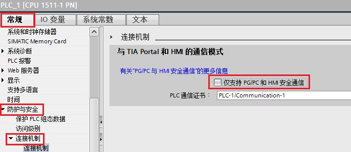

1. 从TIA Portal V17开始,对于S7-1500PLC新增了V2.9的固件,S7-1200新增了V4.5的固件,PLC侧默认激活了“仅支持PG/PC和HMI的安全通信”,此时HMI和高版本固件的PLC通信时有那些注意事项呢?
2. 注意事项1

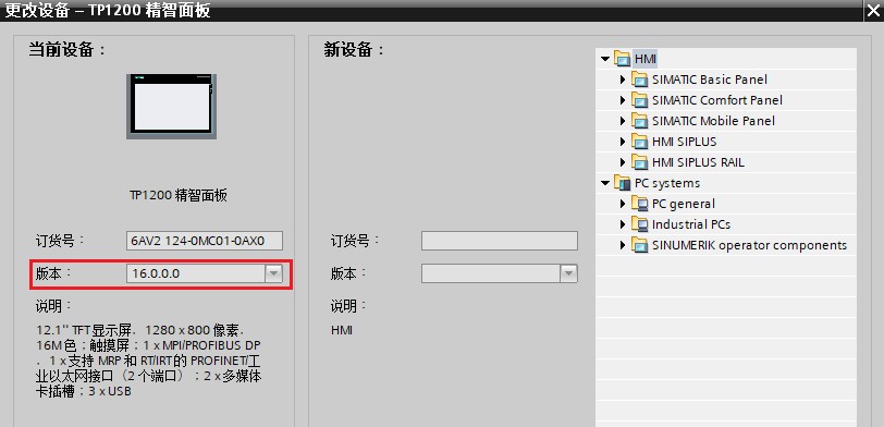

  • 如果PLC侧激活了“仅支持PG/PC和HMI的安全通信”,HMI设备版本需要使用V17.0.0.0及其以上的镜像版本,不然即使通讯参数正确,也是无法正常通信的。

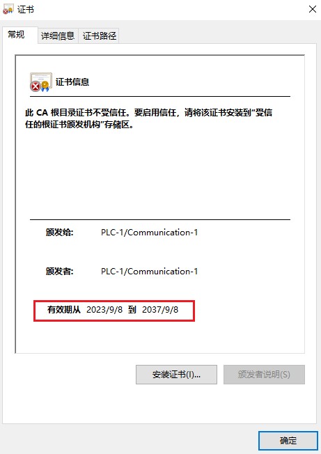

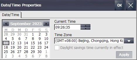

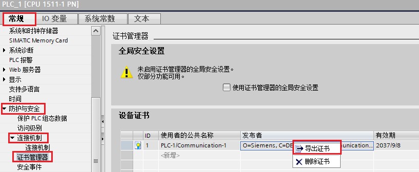

  • 同时需要注意HMI设备的时间必须在PLC侧安全证书的有效时间之内。可以在“证书管理器”中查看证书,选择证书后点击鼠标右键导出证书,将证书导出到电脑后,双击证书可以查看证书的时间范围。
可以在HMI设备的控制面板“Date/Time”中查看HMI时间是否在证书的有效时间范围之内。

  • 如果HMI的设备版本低于V17.0.0.0,PLC侧仍使用高版本的固件,需要在PLC侧取消“仅支持PG/PC和HMI的安全通信”才可以正常通信。
