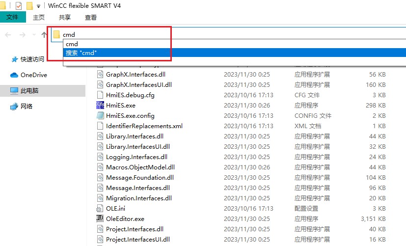

  • 在电脑桌面找到 WinCC flexible SMART V4 的快捷图标,点击鼠标右键"打开文件所在的位置",如下图所示.
  • 在地址栏处输入cmd后确认.如下图所示。
在命令窗口输入"HmiES.exe -reset"指令,输入完成后点击键盘的"Enter"键执行命令.WinCC flexible SMART V4 软件会自动重新启动,如下图所示。
  • 至此 WinCC flexible SMART V4 软件重置完成。
