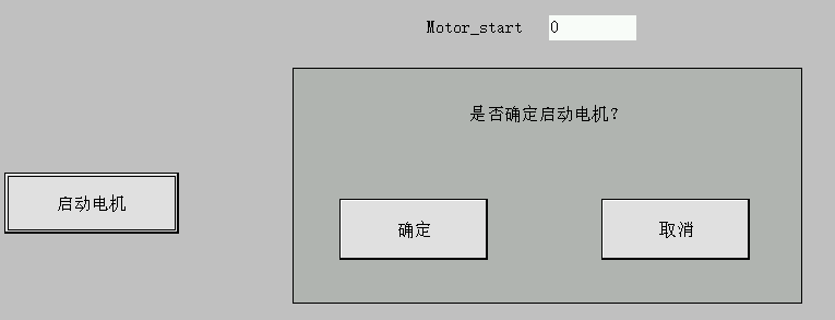

Smartline触摸屏项目如何实现弹出画面的功能?
概况:例如需要启动一台电机,点击电机启动按钮后需要弹出启动确认窗口,点击确认后电机启动指令才可以发出。此时如果条件不具备,点击取消按钮后自动关闭电机启动窗口。
由于Smartline触摸屏项目受制于性能限值,本身是不支持弹出画面功能的。但是可以间接通过控制弹出画面的可见性实现上述功能。

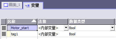

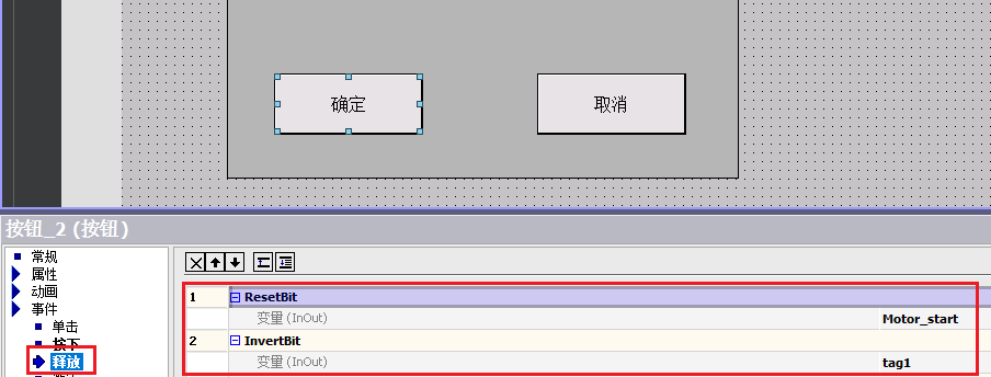

步骤1:定义2个变量,分别是tag1和Motor _start .其中tag1用来控制弹出画面的可见性,Motor_ start为电机启动信号。

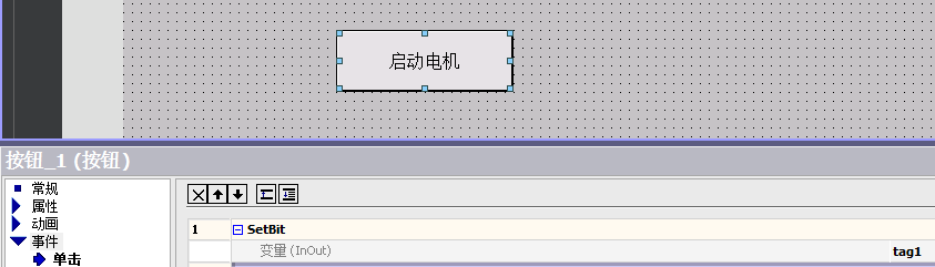

步骤2:组态启动电机按钮,事件中使用setbit函数对tag1进行置位操作。

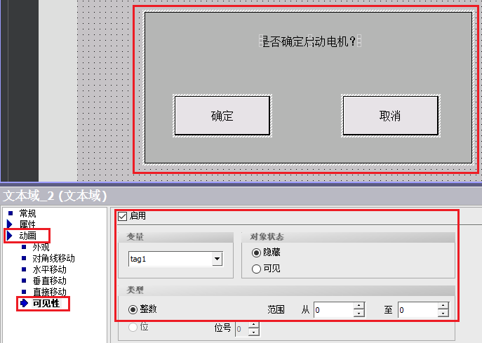

步骤3:组态一个矩形,并添加文本和两个按钮,分别是确认和取消。同时框选矩形,文本和两个按钮,点击属性设置其整体的可见性。

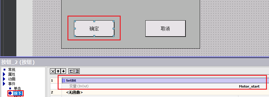

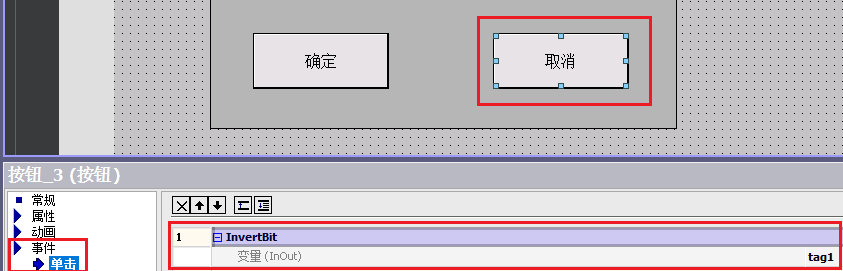

步骤4:在确定按钮属性中设置电机启动信号,并取反tag1信号。在取消按钮属性中设置取反tag1函数。
步骤5:在取消按钮属性中设置取反tag1函数。
步骤6:测试显示。当点击启动电机按钮时会弹出对话框,点击确定按钮后发送电机启动指令,同时对话框会自动消失。如果条件不具备时,点击取消按钮对话框也会自动消失。从而间接实现弹出画面的功能。

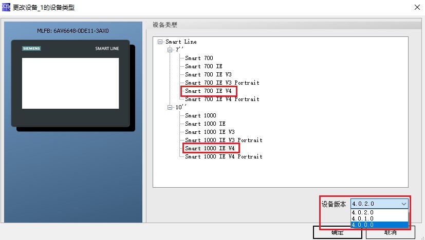

备注:对于 SMART LINE V4 面板,使用 WinCC flexible SMART V4 SP1 或者 WinCC flexible SMART V4 SP2 软件,项目中的HMI设备固件版本为4.0.1.0 或 4.0.2.0的话,新增了按钮安全模式也可实现弹窗功能,具体可参考如下链接。
新增按钮安全操作模式
如何查看项目中的HMI设备版本请参考如下步骤。
步骤1: 打开项目后选择HMI设备,鼠标右键选择“更改设备类型”
步骤2: 在弹出的窗口中选择具体的设备类型,在“设备版本”中可以下拉查看或选择。
