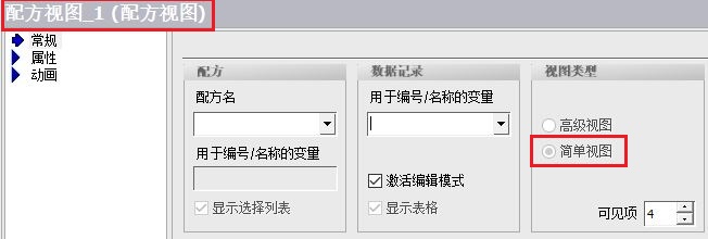

项目组态配方时需要调用软件中自带的“配方视图”控件装载配方数据记录。软件提供的“配方视图”控件仅支持简单视图,组态软件中的配方视图仅支持简单视图,导致有些功能是配方视图无法实现的,例如需要组态不同操作人员对配方的操作权限“,为此可以在“配方视图”所在的画面中组态配方视图函数实现配方的操作。

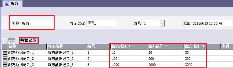

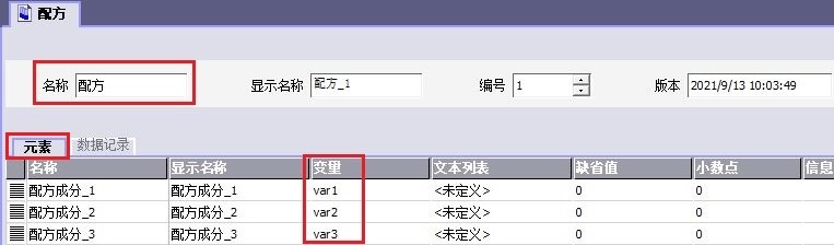

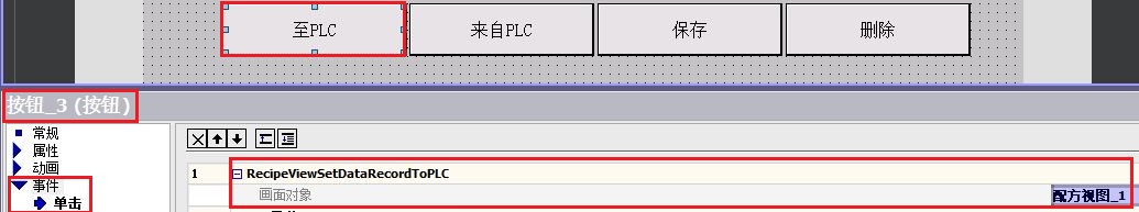

  • 在项目中组态配方。
  • 在画面中添加“配方视图”控件并组态按钮,在按钮属性中组态配方视图函数实现对应功能。
  • 其他按钮添加函数的方法和“至PLC”组态函数的步骤相同。
3. 实际操作
  • 项目运行时选择“配方视图”中的某一条数据记录,点击“至PLC”后即可将所选的配方数据记录下载到PLC。

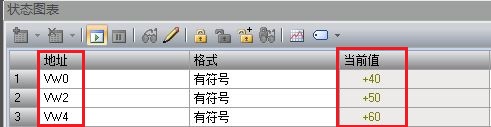

  • PLC侧监控到的数据。

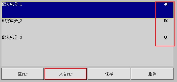

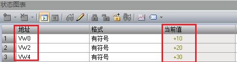

  • 在PLC侧修改元素值,修改后点击“来自PLC”按钮上传配方数据记录。
  • 在触摸屏上查看数据记录。

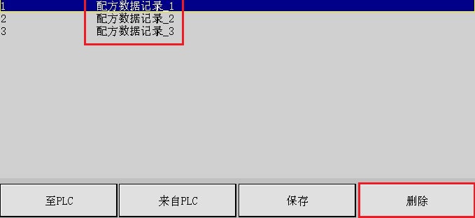

  • 在触摸屏上点击“保存”按钮保存本条配方数据记录。

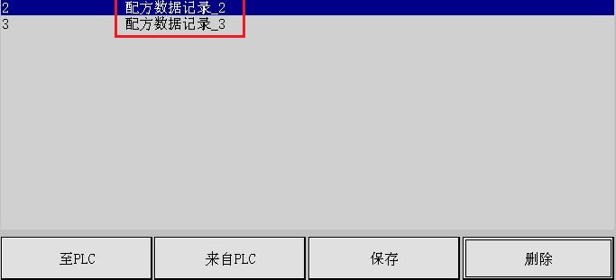

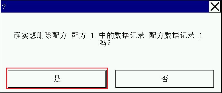

  • 在触摸屏上选中需要删除的配方数据记录,点击“删除”按钮即可删除。例如项目中原先有3条数据记录,删除一条后运行的项目中仅会有2条数据记录。
