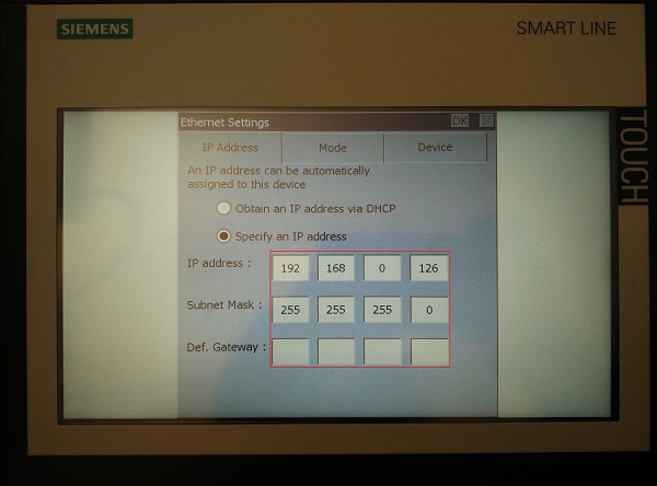

3. 将触摸屏IP地址与计算机本地地址设置在同一网段,此例中作为下载使用的计算机IP地址为 192.168.0.xxx 网段,所
以此处将屏的地址设置为 192.168.0.126。请注意,子网掩码(Subnet Mask)设为 255.255.255.0即可,默认网关
(Def.Gateway)无需设置。设置完成后点击右上角 “OK” 按钮退出该界面。

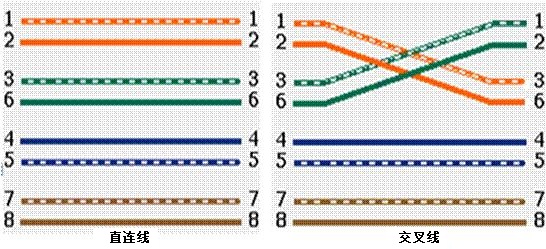

直连线与交叉线线序示意图:

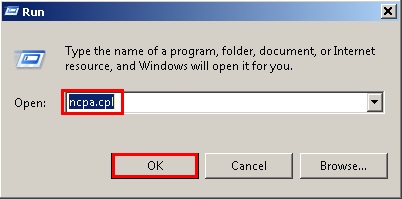

8. 点击计算机的 “开始菜单--运行”(或同时按下计算机的 “Windows键+R键”),在弹出的 “运行” 窗口中输入 ncpa.cpl
并点击确定。

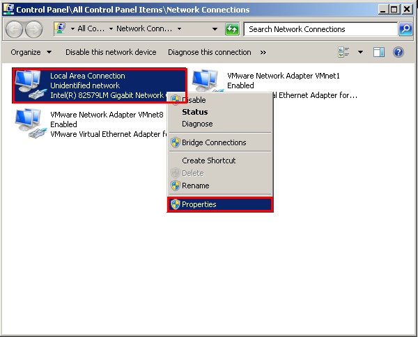

9. 在弹出的 “网络连接” 窗口中找到本地连接,并在该连接上点击右键后点击属性,如下图。

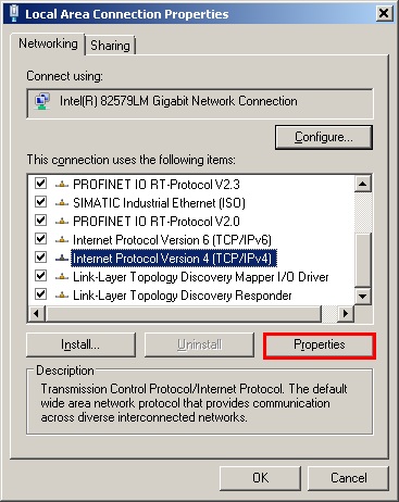

10. 在弹出的 “本地连接属性”对话框中选择 “Internet Protocol Version4(TCP/IPv4)”选项后,点击属性

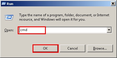

12. 在确认了计算机地址与触摸屏地址在同一网段后,使用 DOS的 Ping 命令确定计算机与触摸屏的物理链路是否正常。点击计算机的 “开始菜单--运行”或点击键盘上的 “Windows键+R键” ,在弹出的 “运行” 窗口中输入cmd 然后点击确定。
13. 在弹出的 MS- DOS 窗口中输入“ ping 触摸屏IP地址”,看到丢失(lost)后的数字为 0 时,说明物理链路正常,如果丢失(lost)后的数字不等于0,
那么需要重新检查两台设备的IP地址是否在同一网段,并且更换其他网线重新执行ping命令直到丢失(lost)后的数值为0时才可进行下一步。

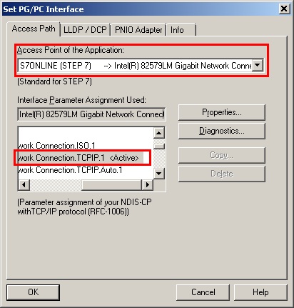

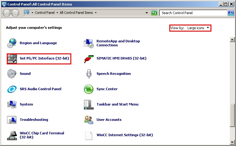

14. 确认物理链路正常后,打开计算机的控制面板,将右上角的查看方式改为大图标,然后找到 “设置PG/PC 接口”或“Set PG/PC Interface(32-bit)”并双击该图标。
15. 在弹出的窗口中上方的应用程序访问点的下拉菜单中选择 “S7ONLINE(STEP7)”,并在下方的接口参数分配(左下方滚动条)中选择 “计算机本地连接网卡名字.TCP/IP.1”的选项注意不要选择 “计算机本地连接网卡名字.TCP/IP.Auto”的选项。网卡名称可在第10步中的连接属性中察看。此例中为 “Inter(R)82579LM Gigabit”,选好后,点击确定退出。
