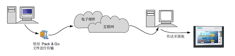

本文档主要介绍了Smart屏如何离线下载项目。
Pack & Go 可以把 Wincc flexible Smart V3 项目打包传送到现场,现场的计算机可以在没有安装 Wincc flexible 的情况下把项目传送的面板中。参考:如何在 WinCC flexible 中使用 Pack & Go 创建间接传送?
