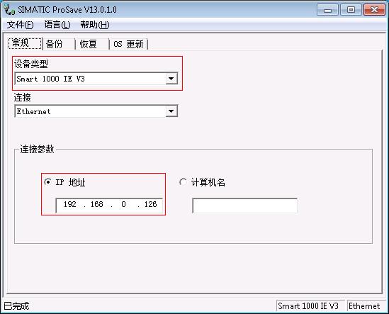

使用 ProSave 进行面板的备份和恢复:
1.打开 Prosave 软件(软件位置:计算机开始菜单-所有程序-Siemens Automation-SIMATIC-ProSave),
将设备类型设置成您的 SmartLine IE V3 的类型,IP地址处填写您给触摸屏设置的IP地址,本例中为 192.168.0.126。

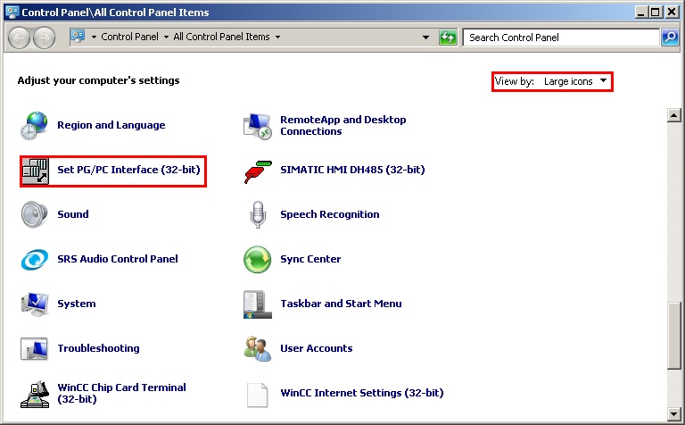

同时需要在计算机的控制面板中设置PG/PC接口。打开计算机的控制面板,将右上角的查看方式改为大图标,然后找到设置PG/PC接口。
在弹出的窗口中上方的应用程序访问点的下拉菜单中选择 “S7ONLINE(STEP7)”,并在下方的接口参数分配(左下方滚动条)中选择 “计算机本地连接网卡名字.TCP/IP.1”的选项,
注意不要选择 “计算机本地连接网卡名字.TCP/IP.Auto”的选项。

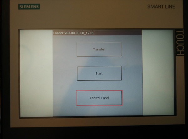

2.将计算机与触摸屏使用网线连接后将触摸屏设置为传送模式。先进行触摸屏端的设置检查,触摸屏上电后点击加载菜单中的“Control Panel” 选项。

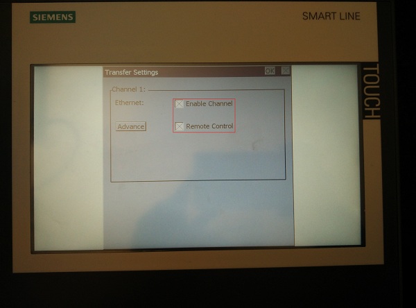

5. 第4步中点 “OK” 后会回到 “Control Panel” 界面,然后双击 “Transfer” 选项。选中6“Enable Channel” 及 “Remote Control” 选项,如下图,然后点击右上角 “OK” 选项确认并退出该界面。
7.返回至触摸屏上电加载界面,并点击菜单中的 “Transfer” 按钮.

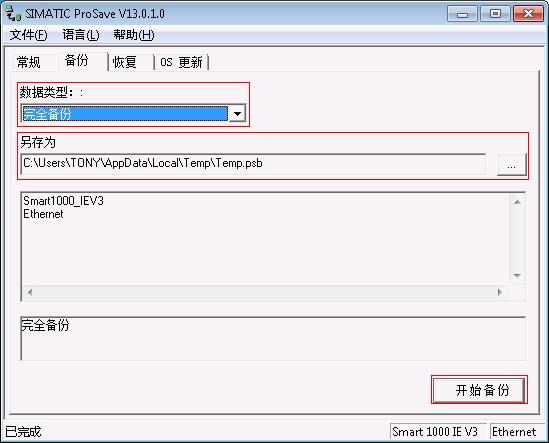

备份:
切换到Prosave软件的“备份”栏,选择备份内容和备份文件的存储路径,然后点击“开始备份”进行备份。
注意存储路径需要是英文路径,psb文件的名称需要是英文的。

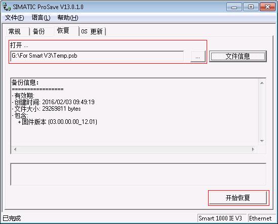

恢复:
切换到Prosave软件的“恢复”栏,选择已经备份好的文件路径及文件,然后点击“开始恢复”进行恢复。

1.将USB2.0 USB记忆棒接入触摸屏的 USB 接口并给触摸屏上电。点击加载菜单中的“Control Panel”按钮。

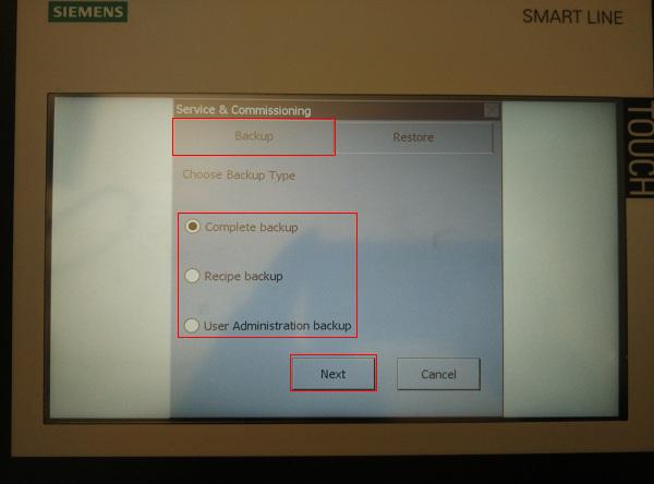

使用USB备份:
选择选项卡中的 “Backup”选项,并在 “Choose Backup Type”中选择需要备份的类型,此例选择“Complete backup”-即完整备份。然后点击 “Next” 按钮进入下一步。

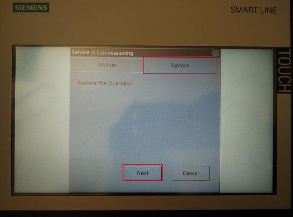

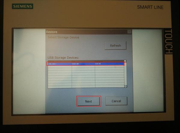

使用USB进行恢复:
选择 “Restore” 选项,并点击 “Next” 按钮。

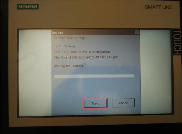

选择已接入的 USB记忆棒,并点击 “Next”。
点击 “Start” 按钮开始恢复。
