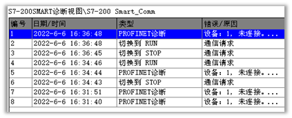

2. “诊断视图”效果
  • 事件日志视图

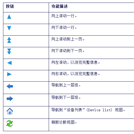

3. “诊断视图”按钮功能
