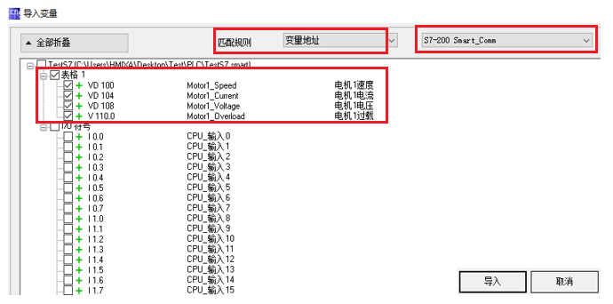

本文档主要介绍了WinCC flexible SMART V4 新功能中的快速导入S7-200 SMART PLC 变量功能。
使用“从 STEP 7-Micro/WIN SMART 项目导入变量...”功能可将用户在 STEP7-Micro/WIN SMART 中创建的变量直接导入 WinCC flexible SMART软件中。

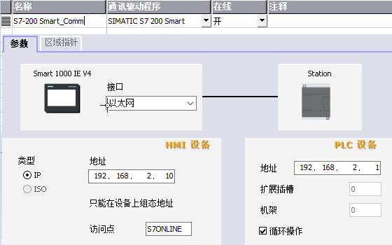

  • SMART屏的项目中需要创建与SIMATIC S7-200 SMART 的通信连接,否则无法导入。

步骤1 :创建和S7-200 SMART的通讯连接并配置正确的通讯参数。

步骤3:选择与PLC通信的连接和匹配规则,勾选需要导入的变量,点击导入。
步骤4:确认需要导入的变量点击“确定”按钮导入变量。

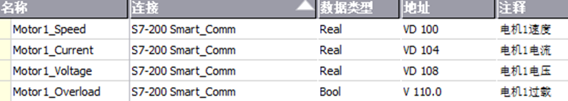

步骤5:在HMI变量表中查看导入后的变量。
