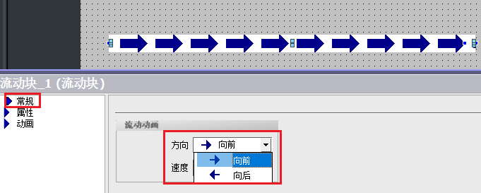

1. 新推出的WinCC flexible SMART V4 SP1 软件针对Smart Line V4 面板新增了流动块功能。

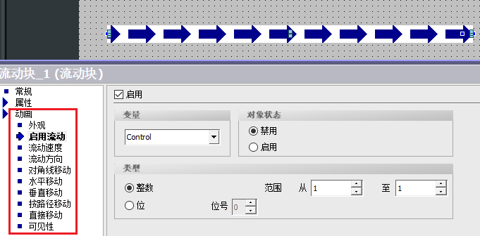

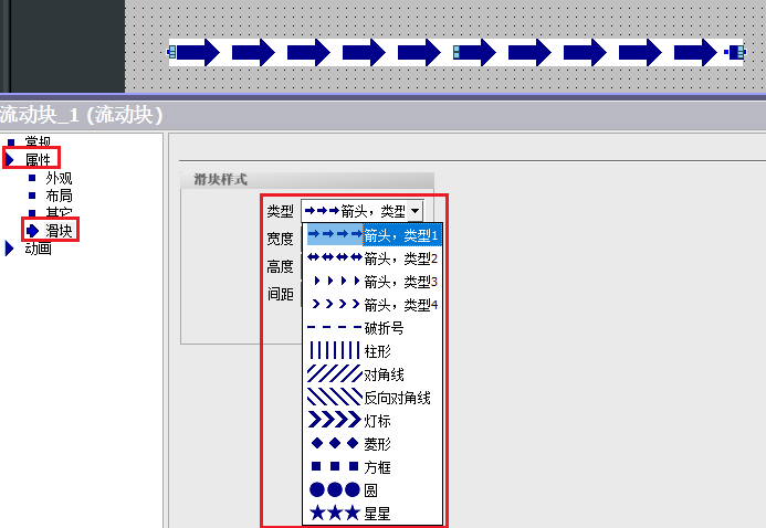

2. 流动块是用来展示流动动画的一个开放式对象。可通过配置流动方向、流动速度、滑块样式、管道样式、滑块和管道颜色、颜色填充样式来定义流动块以实现更丰富的显示效果。
3. 流动块的组态
  • 在“工具”中选择“简单对象”的“流动块”对象拖拽至画面中即可添加。
  • 在“流动块”属性中可以配置方向、速度和样式等,同时可以设根据不同需求设置动画属性。
