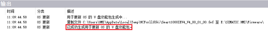

1. 新推出的WinCC flexible SMART V4 SP1 软件针对SMART LINE V4 面板新增了使用U盘更新系统或恢复系统功能,通过U盘就可以对HMI设备进行OS更新或系统恢复。
U盘更新OS功能步骤:

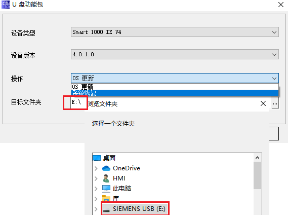

  • 在菜单栏中选择“项目-> U盘功能包...”
  • 选择设备类型、设备版本、操作以及目标文件夹。
  • 须将生成后的文件夹放在U盘的根目录下。

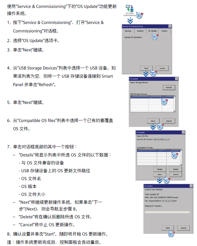

  • 进入HMI设备的控制面板,按照如下步骤进行OS更新。
