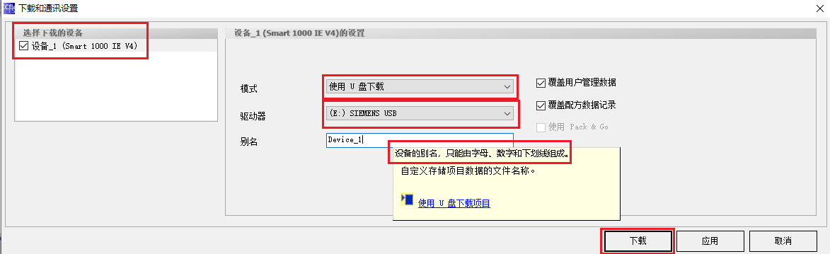

  • 单击按钮,将打开“下载和通讯设置”对话框。选择下载所需的触摸屏设备,模式选择“使用U盘下载”。
  • 需要注意在“别名”一栏自定义触摸屏设备的名称时名称须由英文、数字和下划线组成,不支持特殊字符。
  • 单击“下载”按钮即可在U盘中创建项目数据,可以在软件“输出”窗口查看结果。

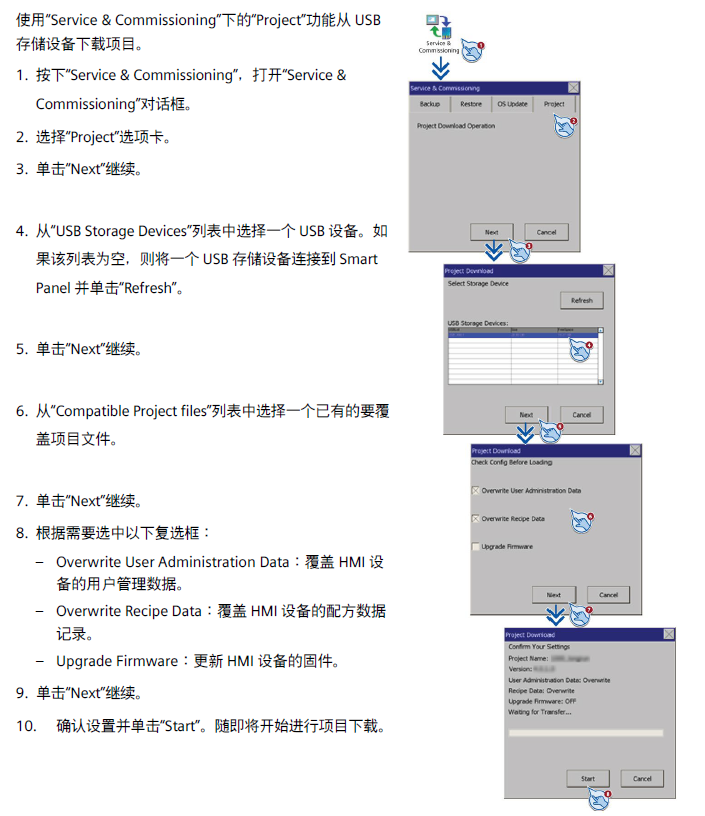

  • 在SMART V4硬件屏的控制面板中选择“Service & Commissioning”选项,选择“Project”执行项目下载,整体步骤如下所示。
备注: 如果 PC 未接入 U 盘,软件会在设置的默认路径下创建“SIMATIC.HMI”文件夹 ,将该路径下的“SIMATIC.HMI”文件夹复制到U盘根目录下即可使用。
