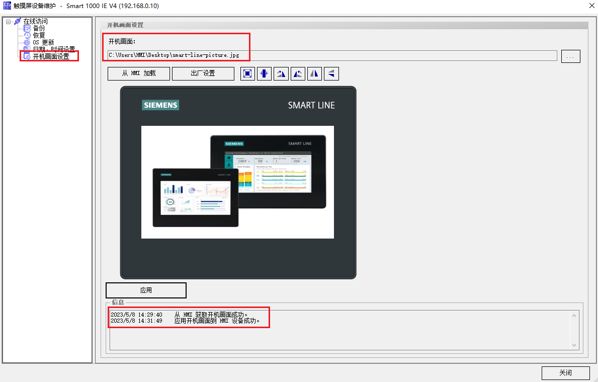

本文档主要介绍了WinCC flexible SMART V4 SP1 新功能中的设置开机画面功能。
1. 新推出的WinCC flexible SMART V4 SP1 软件针对SMART LINE V4 面板新增了设置开机画面功能。
注意:该功能仅支持固件版本为 4.0.1.0 及以上的设备。
设置日期和时间的步骤:
  • 在菜单栏中选择“项目 -> 触摸屏设备维护”或在项目树中右键单击“设备”(Device)” 节点,并选择“触摸屏设备维护” 菜单,然后使用“开机动画设置”功能。
  • 在开机画面栏处选择PC上的图片,点击应用按钮,在信息窗口中查看结果。

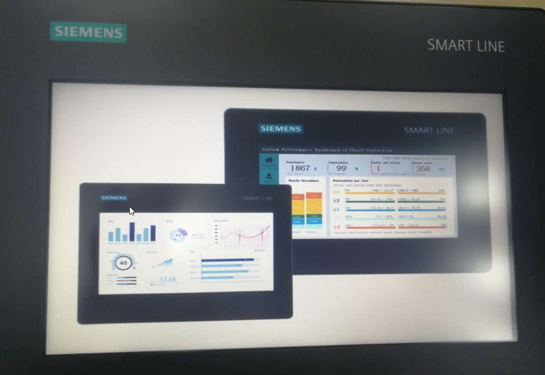

  • 实际效果如下所示:
