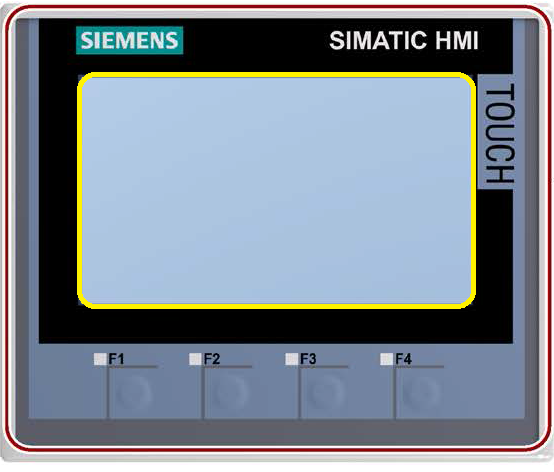

2. 尺寸/工作环境
面板尺寸包括显示区尺寸、前面板尺寸、开孔尺寸。图1中黄色区域是面板显示区,显示区尺寸指的就是这个区域的大小,样本或手册中的几寸屏,是指显示区对角线长度,单位为英寸。下图中红色区域的尺寸是前面板尺寸,产品尺寸中会提供高度、宽度等。

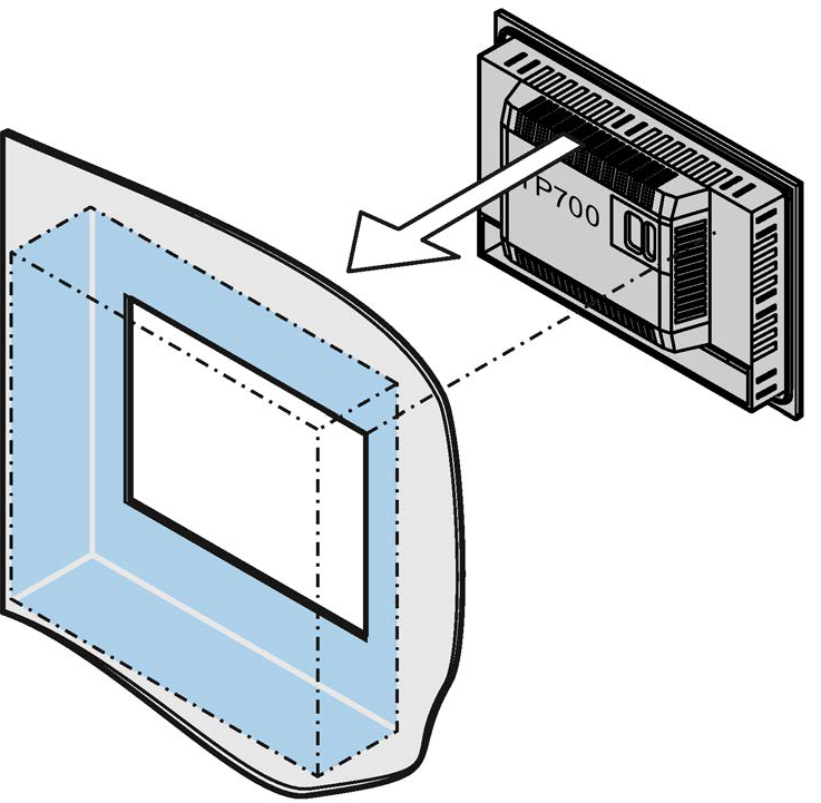

图2中是面板安装示意图,产品尺寸中会提供开孔高度、宽度等。
