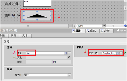

以下文档将介绍在Portal WinCC Professional V16 项目中,通过图形列表将特定图形分配给变量值,并在运行系统中的图形 IO 域中输出。
添加图形列表"Graphic_list_1”,4个值分别对应了不同的箭头图片,通过将“图形 I/O 域1”根据关联变量“listt”的值,显示对应的箭头图形。
1.项目树下双击“文本和图形列表”-->选择“图形列表”选项卡-->添加图形列表"Graphic_list_1”-->添加图形列表条目。
2、画面中添加“图形I/O 域1”-->关联图形列表"Graphic_list_1”-->关联变量“listt”
3、项目运行后根据变量“listt”值切换,图形 I/O域显示不同的箭头符号。
