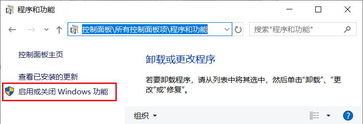

1. 安装软件所需的 Windows 组件(以 Windows 11 为例):
打开电脑的控制面板,参考下图操作找到“启用Windows功能”选项,并点击打开此选项。

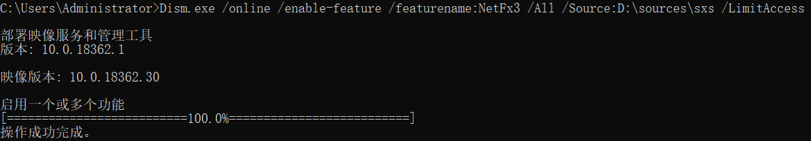

勾选下图红框中的 .Net Framework 3.5 选项,然后点击确认按钮安装。安装完成后,电脑需要重启。注意 .Net Framework 3.5 需要电脑接入互联网在线安装。

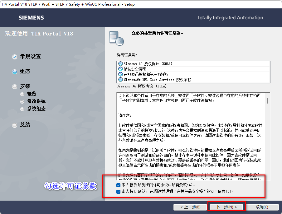

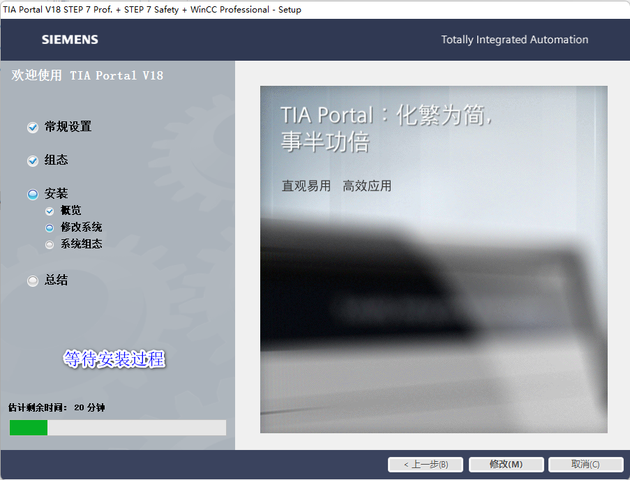

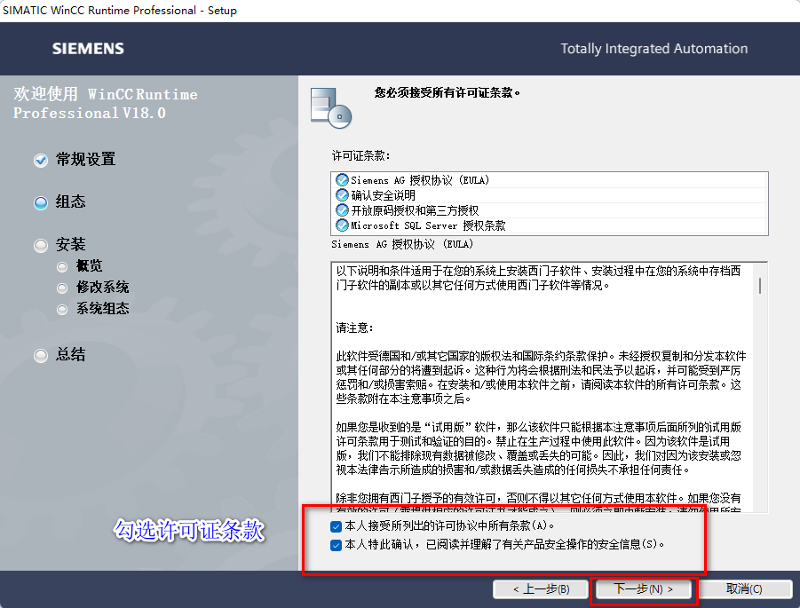

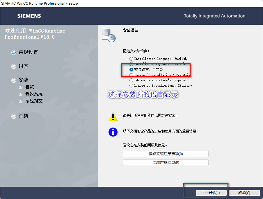

2.打开软件安装包(TIA_Portal_STEP7_Prof_Safety_WinCC_V19)或者对应的DVD,运行安装执行文件。具体操作步骤如下图所示:
SIMATIC WinCC RT Professional V19 软件的安装:

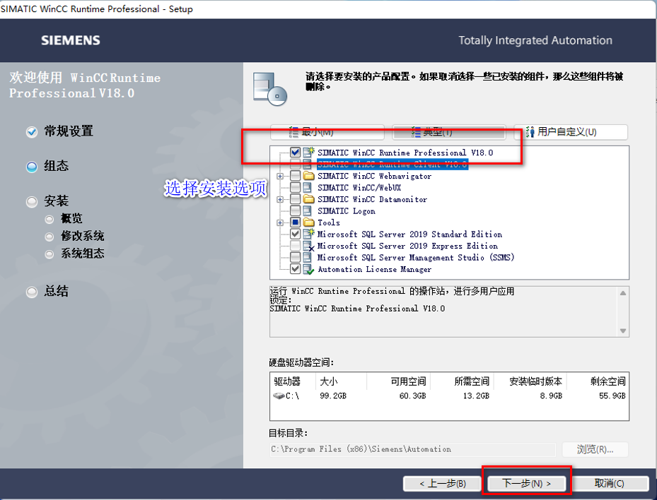

购买 SIMATIC WinCC RT Professional V19 授权,获得的安装包中包含二张DVD:SIMATIC WinCC RT Professional V19 和 Simatic Net。

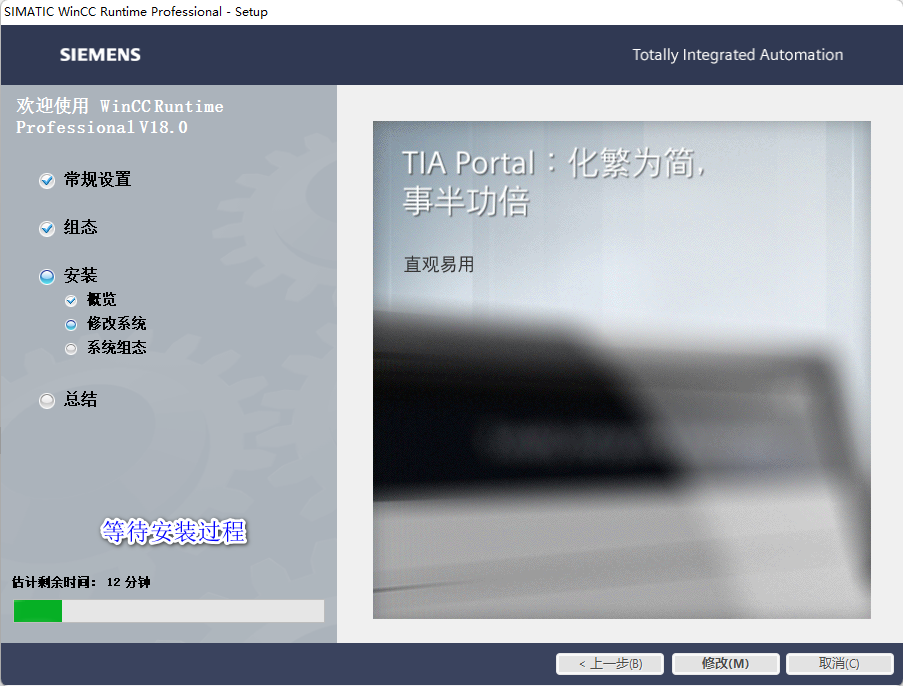

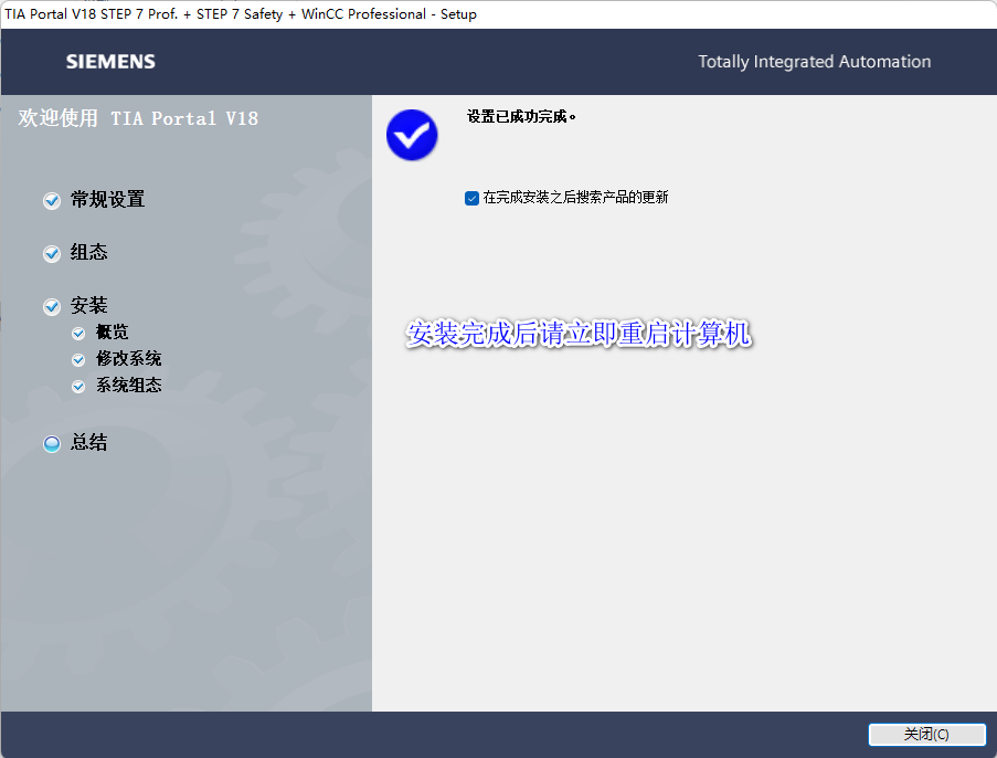

打开软件安装包(SIMATIC_WinCC_Runtime_Professional_V19)或者对应的DVD,运行安装执行文件。具体操作步骤如下图所示:
安装完成后,请立即重启电脑。
如果计算机中仅安装了 SIMATIC WinCC RT Professional 但是需要和西门子PLC通信,还需要安装 Simatic Net 软件。
