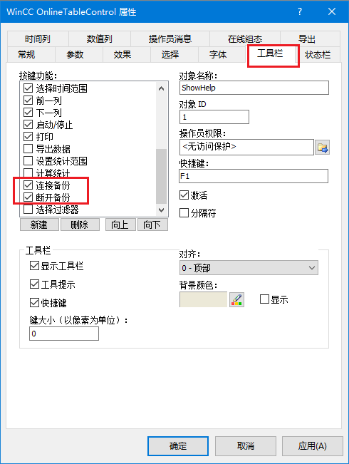

3. 使用WinCC在线趋势/表格控件直接加载备份数据。这里以WinCC在线表格控件为例,打开控件属性对话框,选择工具栏,勾选“连接备份”/“断开备份”。
当项目激活运行后,可以使用WinCC在线表格控件工具栏上的这2个按钮,来连接或断开备份的归档文件。
