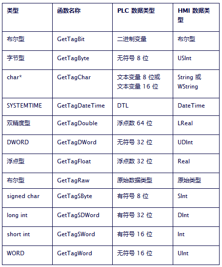

以 WinCC Professional V16 为例,介绍如何用C脚本读取变量的值
下表为软件帮助中列出的读取当前变量值的C脚本函数:
注意:不同变量类型分别对应不同的函数名!
下图中 C 脚本样例中,变量“real_r0”和“rreal”的类型都是real。
在按钮的“单击”事件中添加 C 脚本,GetTagFloat 读取变量“rreal”当前值后,通过函数 SetTagFloat 赋值给变量“real_r0”。
