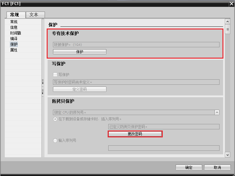

程序块的专有技术保护(Know-How-Project)
程序块的专有技术保护主要是对项目中的程序块(OB、FB、FC、DB)进行访问保护,如果没有专有技术保护密码则无法看到程序块中的具体内容,对于专有技术保护的 DB 块,如果没有密码只能读不能写。
本示例中以博途 V17,CPU1214C V4.5 为例,对程序块进行专有技术保护,如图 1 所示,需要在块属性中设置,具体步骤如下:
图 1

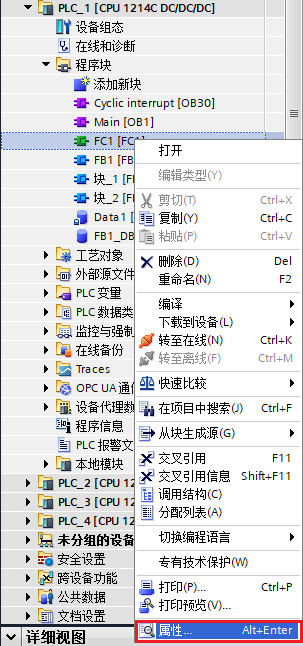

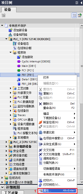

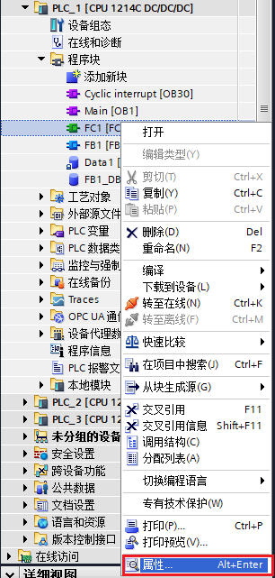

1. 选择需要保护的块,右键点击属性,如图 2 所示。
图 2

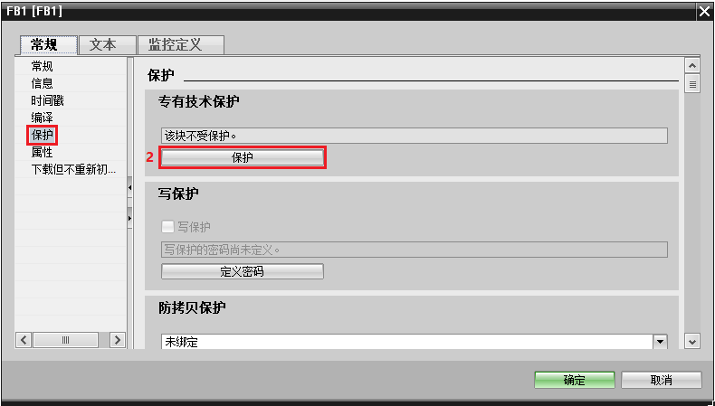

2. 在属性窗口中选择保护选项,点击保护按钮,如图 3 所示。
图 3

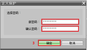

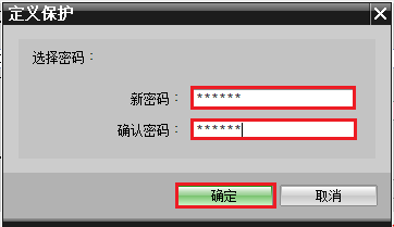

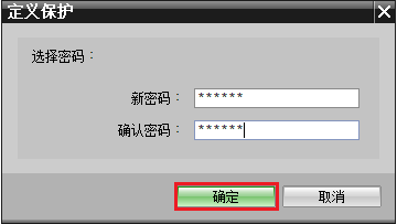

3. 在弹出的定义保护窗口中,输入密码,点击确定按钮,如图 4 所示。
图 4

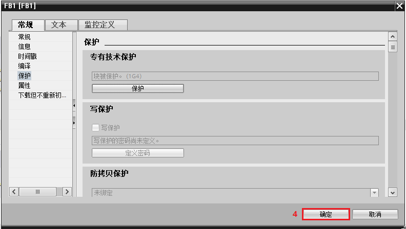

4. 关闭定义保护窗口以后,在所选保护的窗口中再点击确定按钮,这样专利保护密码才可以生效,如果点击取消按钮,则该块不会被保护,如图 5 所示。
图 5
5. 当被保护的块密码生效以后,可以在项目树窗口中看到被保护的块左下角有小锁标志,如图 6 所示。
图 6

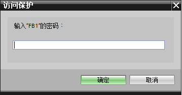

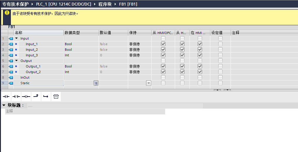

6. 当打开被保护的块时,弹出窗口提示需要该块的密码,输入正确密码,点击确定后可以看到该块完整内容;如果点击取消按钮,则只能看到块的接口,无法看到程序块内容,如图 7 所示。(如果是 DB 块,可以看到内容,但无法编辑)。
图 7

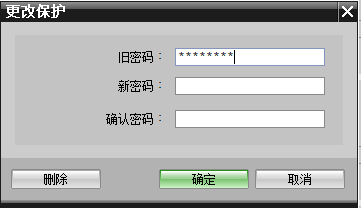

7. 如果想取消密码,可以再次点击该块属性中选择保护选卡中的保护按钮,输入旧密码,点击删除按钮即可,如图 8 所示;如果希望修改密码,则输入旧密码,再输新密码和确认新密码,点击确定按钮。
图 8

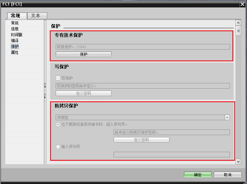

2. 在属性窗口中选择保护选项,定义防拷贝保护功能,如图 10 所示。
图 10

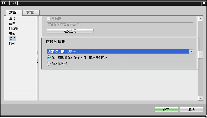

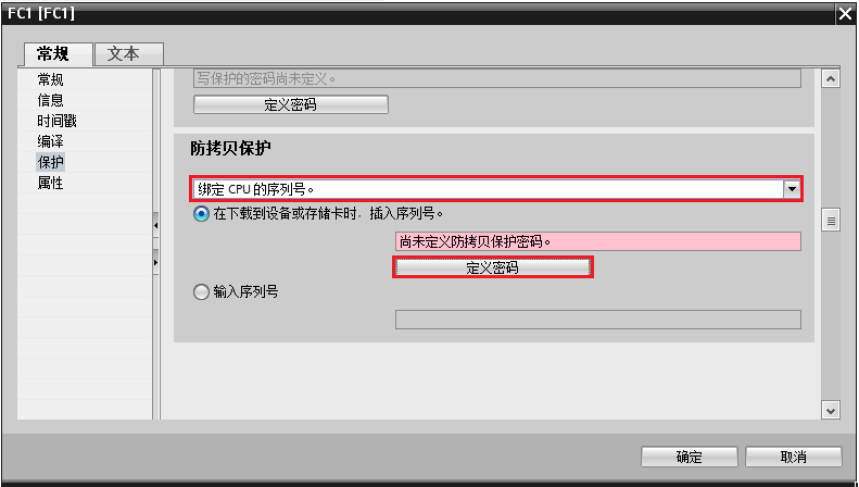

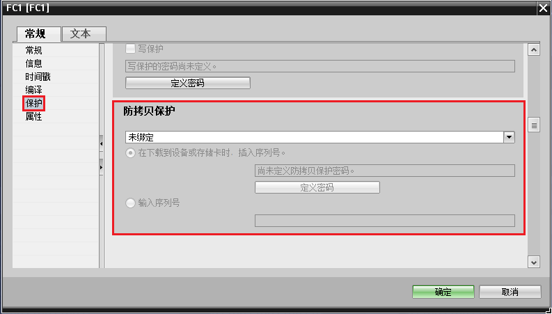

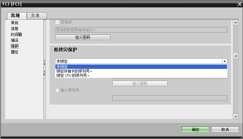

3. 防拷贝保护功能有三个选择,默认为未绑定,如图 11 所示。
图 11
4. 选择绑定存储卡的序列号或者绑定 CPU 的序列号。
a. 选择“在下载到设备或存储卡时,插入序列号” 。选择此选择时,无需手动输入序列号,下载到 CPU 后,系统会自动读取需要绑定的 CPU 序列号或者存储卡的序列号。
    • 对于 S7-1200 V4.1 及以上的固件版本,选择此项会提示“尚未定义防拷贝保护密码”,如图 12 所示,点击定义密码,在弹出窗口中输入密码,点击确认按钮,如图13所示。设置此功能后,在下载程序时候必须输入下载块的密码。注意博途 V13 SP1 或以上支持此功能。

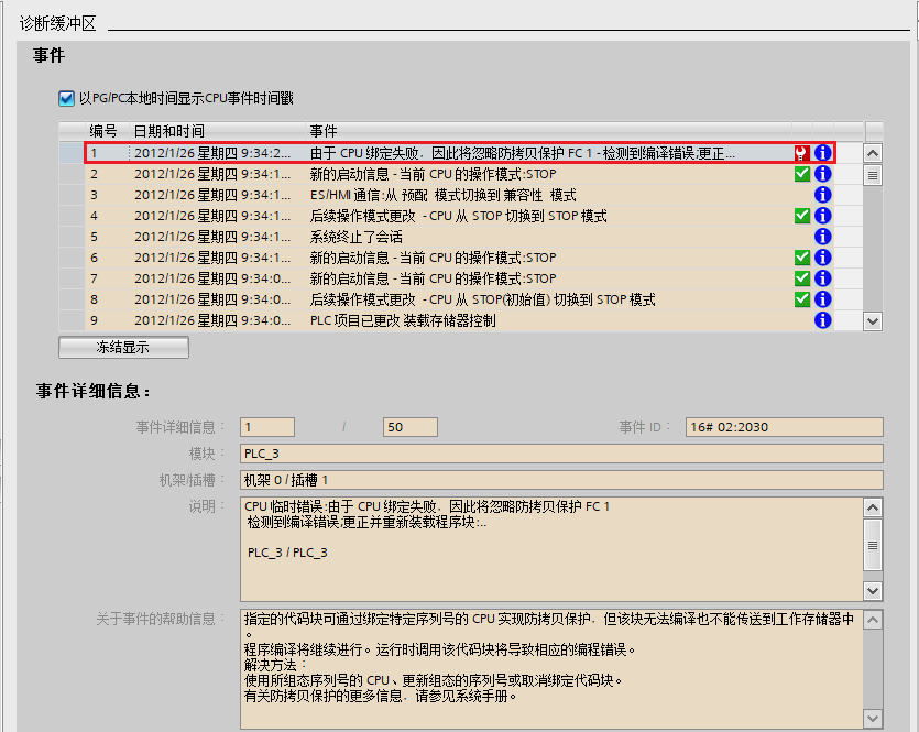

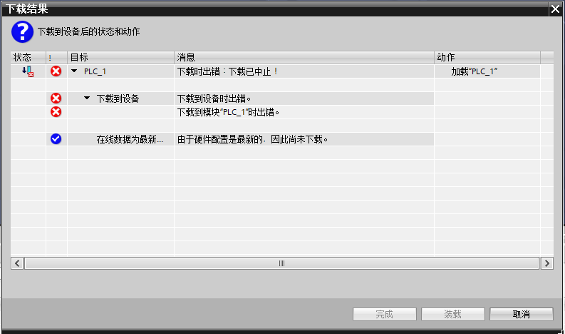

    • 对于 S7-1200 V4.0 及以前固件版本,无需定义防拷贝密码,如图 14 所示,如果没有源程序,而是用上载程序下载到其他同型号的 CPU 或卡时候,会提示下载到设备时出错,CPU 会停机,如图 15 所示。
图 14
图 15
b. 选择“输入序列号”,选择此项时候,需要手动输入 CPU 或者存储卡的序列号。如果收入输入序列号并下载到 CPU 中,即使有源程序,只要更换 CPU 或者存储卡,与绑定的序列号不一致,都无法正常下载,导致 CPU 停机。

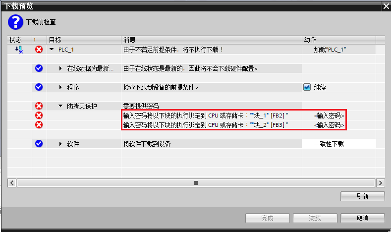

注意:1. 如果定义了多个块的防拷贝保护,下载过程会提示输入多个密码,如图 16 所示。
图 16

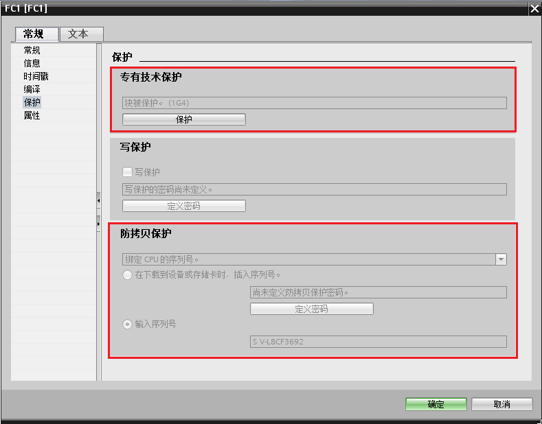

3. 如果先设置了专有技术保护功能,则防拷贝功能变为灰色,无法设置,如图 18 所示;如果想同时使用两种功能,需要先设置防拷贝功能,再定义专有技术保护。
图 18

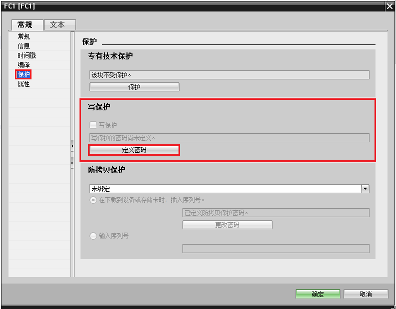

程序块的写保护
对于 OB、FB、FC 块具有写保护功能,定义写保护后,该块只能进行读,而不能进行编辑。
具体步骤如下:
1. 选择需要进行写保护功能的块,右键选择属性,如图 21 所示。
图 21
2. 在属性窗口中选择保护选项,定义写保护功能,写保护功能首先需要定义密码,点击定义密码按钮,如图 22 所示。
图 22
3. 在弹出窗口中输入密码,点击确定按钮,如图 23 所示。
图 23

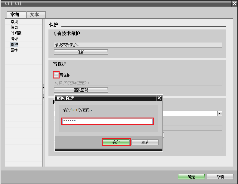

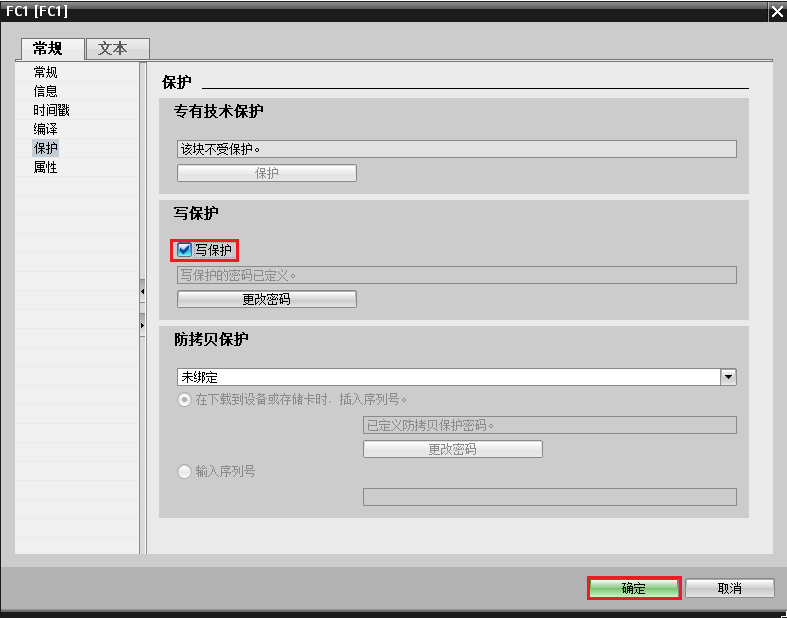

4. 勾选写保护复选框,在弹出的访问保护窗口中输入定义的密码,点击确定按钮,如图 24 所示。
图 24
5. 现在可以看到写保护复选框已经打√,点击窗口确定按钮,如图 25 所示。
图 25

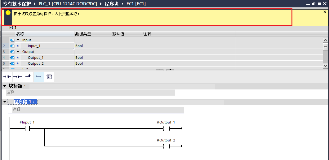

6. 具有写保护功能的块,打开时窗口会出现提示: 由于该块设置为写保护,因此只能读取,如图 26 所示。
图 26
