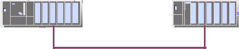

带CP342-5 的S7 CPU315-2DP 的网络配置图如下图所示:
CP342-5 ET200M
A close-up of a pink and white object
Description automatically generated
此组态实例是选用CP342-5 接口作为主站和ET200 M 组成PROFIBUS 网络。首先,将CP342-5 插在S7-300 的中央机架上,用一条PROFIBUS 总线将CP342-5 和ET200M 相连接。

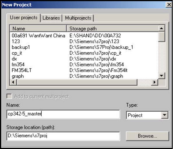

打开SIMATIC MANAGER 软件,在FILE 菜单下选择NEW 新建一个项目,在NAME 栏中输入项目名称,将其命名为“CP342-5_master ”,在下方的Storage Location 中设置其存储位置,如下图:
A screenshot of a computer project

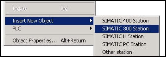

在项目窗口的左侧选中该项目,按右键在弹出的下拉菜单中选择Insert New Object 和SIMATIC 300 Station 插入一个S7-300 站,则插入的S7-300 站即显示在右侧的窗口。

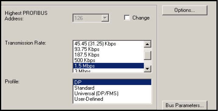

双击SIMATIC 300 Station 目录下的hardware 图标,打开HW configuration 进行硬件组态。在HW configuration 主界面的右侧按实际硬件安装顺序完成系统硬件组态。在菜单栏中选择“View”菜单,并在下拉菜单中选择“Catalog”打开硬件目录;在左侧目录中打开SIMATIC 300 文件夹,在RACK-300 下选择一个机架,把选用的机架拖到屏幕的左上方。同时在2 号槽和4 号槽分别插入CPU 和 CP342-5 模块。在配置CPU 时,会自动弹出一个对话框,此时不用做任何设置,直接点击OK 即可。由于在该实例中,将CP342-5 作为主站,配置CP342-5 网络设置时,先新建一条PROFIBUS 网络,然后组态PROFIBUS 属性如下图:

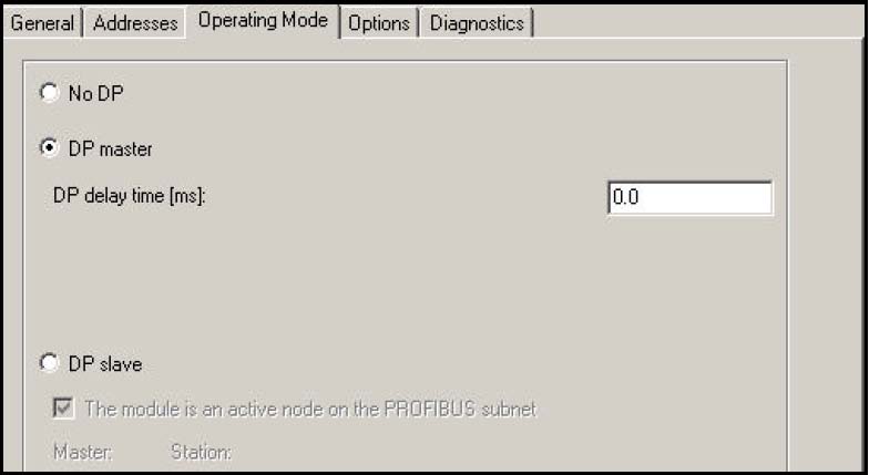

本例中选择传输速率为“1.5Mbps”和“DP”行规,无中继器和OBT 等网络元件,点击“OK”按钮确认。然后定义CP342-5 的站地址,本例中为2 号站,加入CP 后,双击该栏,在弹出的对话框中,选择“Operating Mode”标签,选择“DP master”模式,如下图:
A screenshot of a computer program
点击“OK”按钮确认主站组态完成。组态从站:在HW configuration 主界面中,在右图中选择PROFIBUS DP DP V0 Slaves
