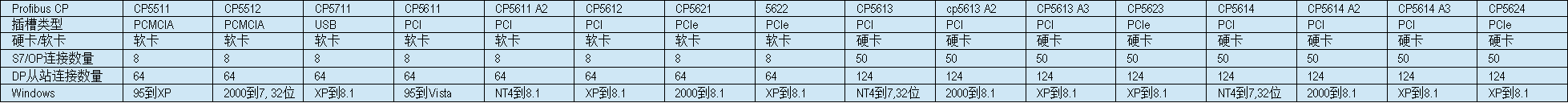

对于一个CP卡选型,通常涉及以下几方面的要求:
与设备通信的工业网络类型,例如:Profibus,Industry Ethernet等
用于安装CP卡的PC主板上的插槽类型,比如:PCI card (universal keyed 5 V/3.3 V),PCI Express card (PCIe 1x)等
根据所连接设备的数量,或性能要求,考虑Siemens的CP卡具有Softnet卡和Hardnet卡之分
SoftNet与HardNet的区别在于HardNet CP卡具有单独的通讯处理芯片,所以HardNet CP的通讯连接资源往往多于SoftNet CP卡。
注:
1. PCIe: 板卡为PCI Express 1x,但不局限PC主板的插槽为PCIe 1x, 可以用于所有速度及所有版本的PCIe
2. 上表各连接数据为粗略统计,更详细的性能数据参考:每个SIMATIC NET 产品的连接数量和性能参数是怎样的?
3. Simatic Net PC CP/Software 详细技术数据见产品目录:IKPI (当前版本为2015)
4. 关于CP 与Windows 兼容性问题更详细的信息参考:
Profibus CP: 22611503
以太网CP: 23785421
