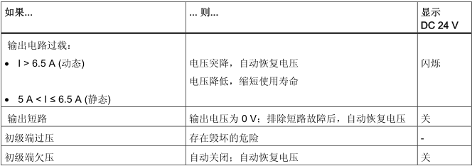

正常工作,DC 24V指示灯绿色常亮,非典型工作条件,电源响应如下
(此表格数据为5A电源输出,其他型号请参看“
S7-300 自动化系统:模块数据”)
静态含义为长时间,动态为短时间,初级端含义为模块单相交流输入端

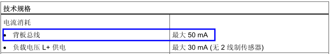

6ES7 331-7KF02-0AB0的电流消耗,查看“S7-300 自动化系统:模块数据
非两线制传感器时消耗30ma
当存在2线制传感器,并且传感器接线方式为2线制时,每个输入通道的传感器电源最大60ma,具体参考传感器数据。

模块除了消耗24V电流之外,还会从背板总线上消耗CPU提供的5V电流。
新型号的S7-300 CPU能提供的5V 电流为1.2 A , CPU右侧最多安装8个模块。
参看手册“CPU 31xC 和 CPU 31x: 安装”)
模块消耗的5V电流,请参看"S7-300 自动化系统:模块数据 ”)
例如:6ES7 331-7KF02-0AB0模块,背板总线消耗50ma,8个模块消耗400ma,小于1.2A , 所以CPU有足够的驱动能力驱动8个6ES7 331-7KF02-0AB0模块。
