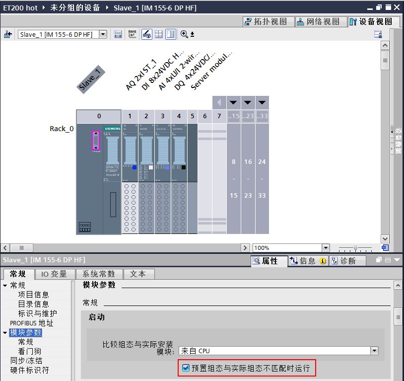

ET200SP的DP接口模块IM155-6 DP HF支持热插拔功能。
此功能允许在操作过程中移除和插入模块而不会导致 ET 200SP 分布式 I/O 系统发生站故障,ET 200SP 分布式 I/O 系统将继续与 DP 主站交换数据。而且该接口模块允许对多个模块进行移除和插入操作。
具体设置方法:在接口模块 IM 155-6 DP HF 的参数中启用“预置组态与实际组态不匹时运行”。

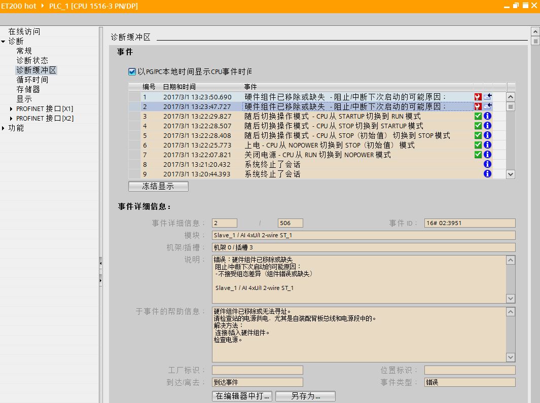

EN-US>CPU诊断缓冲区显示模块被拔除。

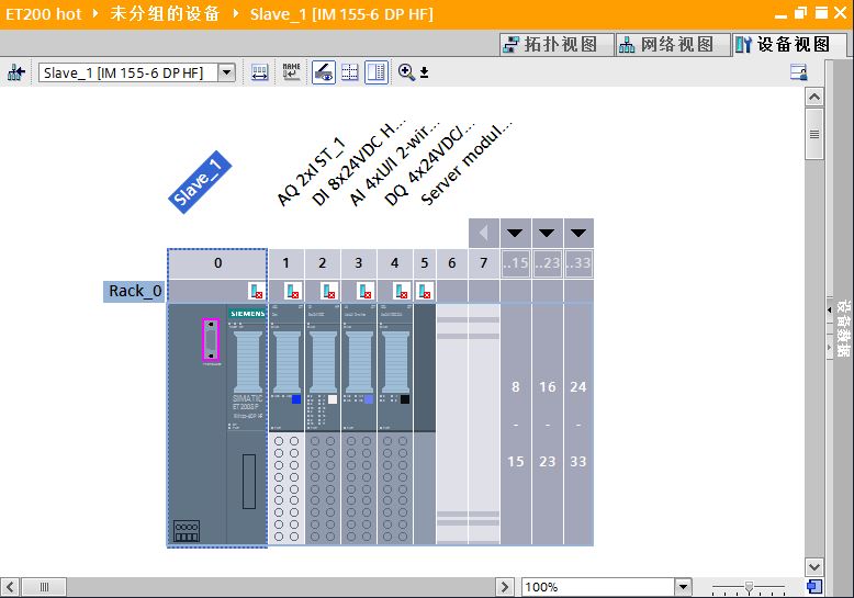

ET200SP接口模块上RN灯亮,ER灯闪烁,在线诊断,未被拔除模块正常,CPU与ET200SP通信正常。

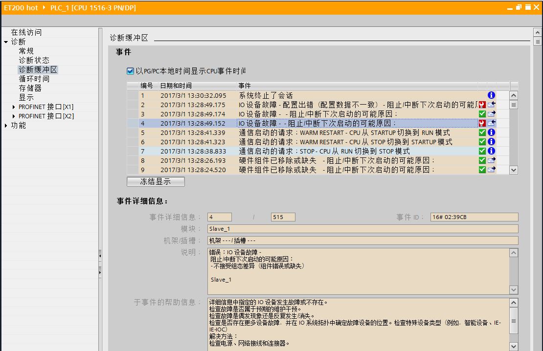

如果不激活“预置组态与实际组态不匹时运行”参数,当模块插拔时, CPU诊断缓冲区显示ET200SP IO设备故障,通信中断。

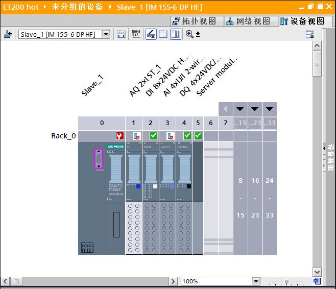

ET200SP接口模块上RN灯闪烁,ER灯闪烁,在线诊断显示模块不可用。
