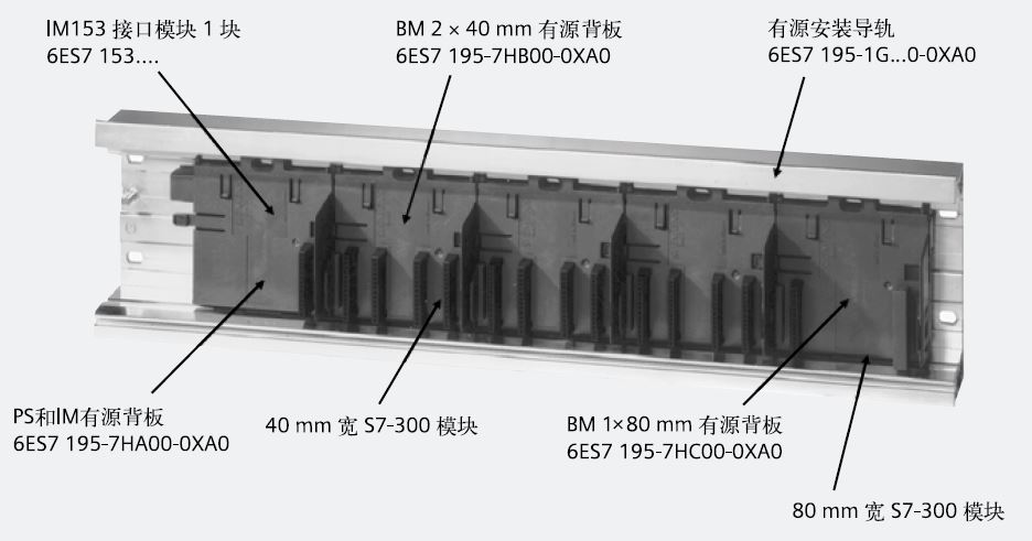

ET200M是在工业现场经常使用的PROFIBUS DP分布式从站,一个ET200M从站一般由导轨(S7-300系列通用导轨)、IM153接口模块、若干块S7-300系列的模块(PS电源模块、I/O模块、CP通讯模块、FM功能模块)组成:
图1 ET200M常规配置

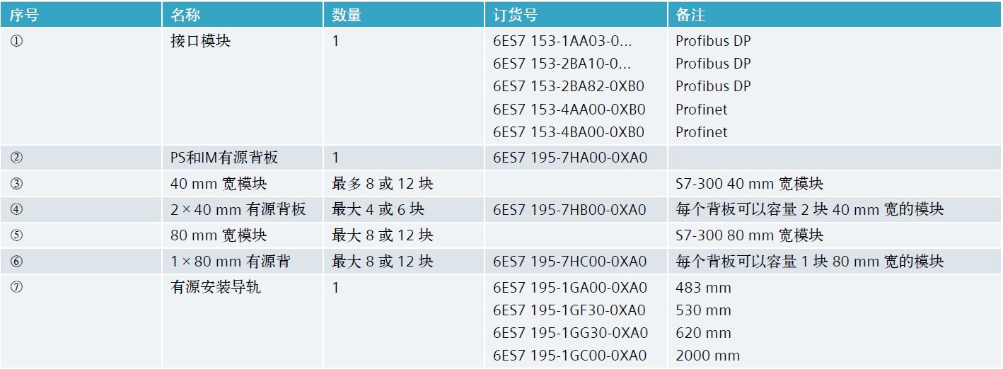

此配置的ET200M从站是不支持热插拔功能的。为了实现ET200M从站的热插拔功能,需要接口模块支持“运行期间更换模块”功能,下列型号接口模块可以支持:
  • IM153-1 订货号从6ES7153-1AA02-0XB0开始
  • IM153-2
  • IM153-4
同时需要使用有源底板,之前的U型连接器将不能使用,因为当插拔模块时使用U型连接器将会中断背板通讯。
非冗余系统的E200M热插拔功能站点配置:

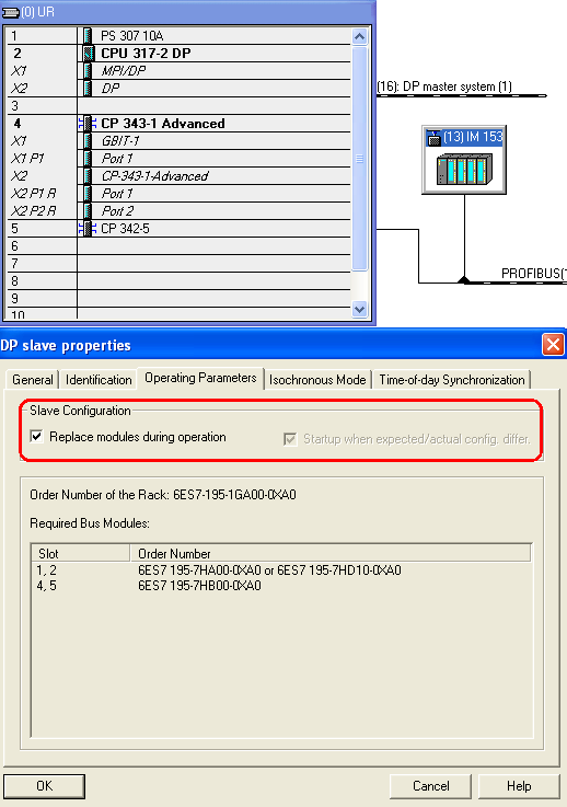

如果采用S7-400 CPU或S7-400 CP作为DP主站,那么可以直接在IM153的属性窗口的"Operating Parameters"标签页里配置热插拔功能。 如图3所示:
图3 S7-400系统中配置实现ET200M热插拔
步骤1:在STEP7的硬件组态窗口的PROFIBUS DP目录中选择相应IM153模块,可以看出该模块支持“module exchange in opration”(热插拔);
步骤2:将IM153模块拖到PROFIBUS总线上;
步骤3:选择I/O模块,插入到ET200M站的各个槽位中;
步骤4:双击ET200M站,打开属性窗口,选中“Replace modules during operation“(热插拔)选项;
步骤5:属性窗口中提供了ET200M站热插拔功能所需的有源总线导轨的订货号;
步骤6:属性窗口中提供了该型号IM153,插入的I/O模块对应使用的有源总线底板的订货号;
除了以上的硬件组态之外,还要向S7-400中下载OB82、OB83、OB84、OB85、OB86、OB87、OB121、OB122等组织块。当ET200M从站上进行模块的热插拔时,中断组织块OB83 ,OB85,OB122被调用。

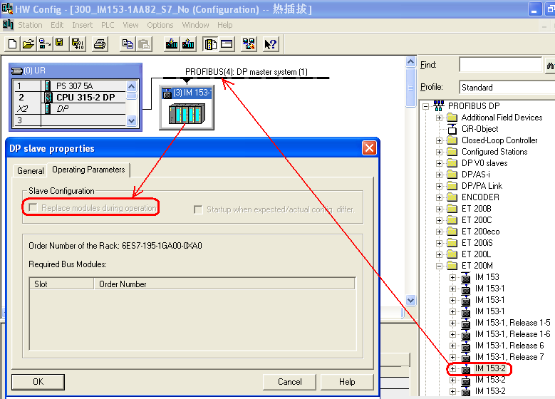

如果采用老款S7-300 CPU ,那么只能够通过安装GSD文件(点击获取GSD下载链接 )的方式将IM153模块组态成DP从站,并双击IM153,打开它的属性窗口,进行设置来实现热插拔的全部功能。否则在STEP7的硬件组态窗口中直接将PROFIBUS DP目录ET200M文件夹下IM153模块挂在PROFIBUS总线上,如图4:
图4 老款S7-300系统中配置实现ET200M热插拔
从上图可以看出,当从右侧的PROFIBUS DP树型目录中将IM153-2模块拖到PROFIBUS总线上后,双击点开IM153的属性,“Repalce modules during operation”(热插拔功能)选项为灰色,所以在这种方式下,无法实现热插拔的全部功能,只能实现第1、2两条,不能实现第3、4条功能。

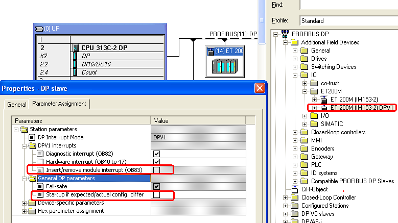

注意,GSD文件有DPV0和DPV1之分。但是S7-300的组态时,只有用DPV0可以实现热插拔的功能(如上图),如果用DPV1组态只支持“Startup when expected/actual config. differ.”的功能, 如图8,这是因为 DPV1 "Insert/Remove module"功能,是通过OB83实现的,S7-300不支持OB83。S7-400使用DPV0 DPV1均可。
