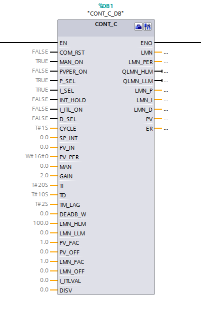

FB41(CONT_C)基本使用
FB41“CONT_C”用于在SIMATIC S7可编程控制器上,控制带有连续输入和输出变量的工艺过程。在参数分配期间,用户可以激活或取消激活PID控制器的部分功能,如积分冻结等,以使控制器适合实际的工艺过程。
FB41“CONT_C”可以将控制器用作PID固定设定值控制器,或者在多回路控制中用作级联、混合或比率控制器。控制器的功能基于采样控制器的PID控制算法,采样控制器带有一个模拟信号;如果需要的话,还可以扩展控制器的功能,增加一个脉冲生成器环节,以产生脉宽调制的输出信号,用于带有比例执行器的两步或三步控制器。
FB41“CONT_C”必须在OB定时中断内调用,并将CYCLE(采样时间)管脚的调用时间与 OB定时中断保持一致,即相等 。

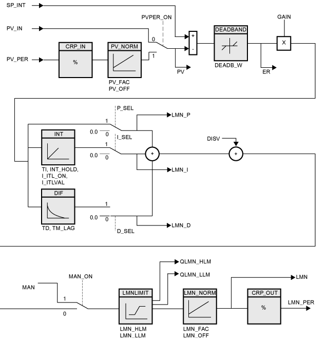

图1.FB41"CONT_C" 的方框图
主要参数

表1. FB41"CONT_C" 的输入参数
| 参数 | 变量类型 | 数据类型 | 取值范围 | 默认 | 描述 | 应用 |
| COM_RST | IN | BOOL | | FALSE | 完全重启动 | 置位后需手动去复位 |
| MAN_ON | IN | BOOL | | TRUE | 手/自动切换按钮 | MAN_ON: 0:自动 1:手动 |
| PVPER_ON | IN | BOOL | | FALSE | 设定值选择外设 | PVPER_ON: 0:当前值选择PV_IN 1:当前值选择PV_PER |
| PV_IN | IN | REAL | -100~100(%)或者 物理值 | 0.0 | 过程变量输入 | 必须与SP_INT单位一致 |
| PV_PER | IN | WORD | | 16#0000 | 外设过程变量输入 | PIW xxx |
| SP_INT | IN | REAL | -100~100(%)或者 物理值 | 0.0 | 内部设定值 | |
| P_SEL | IN | BOOL | | TRUE | 比例作用激活 | P_SEL: 0:关闭比例作用 1:激活比例作用 |
| I_SEL | IN | BOOL | | TRUE | 积分作用激活 | I_SEL: 0:关闭积分作用 1:激活积分作用 |
| INT_HOLD | IN | BOOL | | FALSE | 积分冻结 | 冻结当前积分作用 (仅自动模式有用) |
| I_ITL_ON | IN | BOOL | | FALSE | 积分设定值 | I_ITL_ON: 0:积分作用值由偏差计算 1:积分作用值为I_ITLVAL |
| I_ITLVAL | IN | REAL | -100~100(%) | 0.0 | 积分初始值 | |
| D_SEL | IN | BOOL | | FALSE | 微分作用打开 | I_SEL: 0:关闭微分作用 1:激活微分作用 |
| CYCLE | IN | TIME | >=1 ms | T#1s | 采样时间 | 建议:与定时中断时间设置相同 |
| MAN | IN | REAL | -100~100(%) | 0.0 | 手动值 | |
| GAIN | IN | REAL | | 2.0 | 比例因子 | |
| TI | IN | TIME | >=CYCLE | T#20s | 积分时间 | |
| TD | IN | TIME | >=CYCLE | T#10s | 微分时间 | |
| TM_LAG | IN | TIME | 〉=CYCLE/2 | T#2s | 微分作用的时间延迟 | TM_LAG越大,微分作用越小 |
| DEAD_W | IN | REAL | >=0.0 | 0.0 | 死区宽度 | SP_INT-DEAD_W<PV_IN<SP_INT+DEAD_W 当前值在该范围内,PID输出保持不变 |

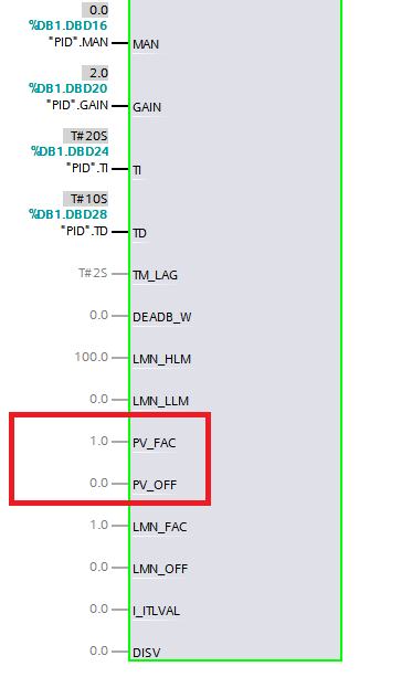

| LMN_HLM | IN | REAL | | 100.0 | 调节值上限 | |
| LMN_LLM | IN | REAL | | 0.0 | 调节值上限 | |
| PV_FAC | IN | REAL | | 1.0 | 过程变量因子 | |
| PV_OFF | IN | REAL | | 0.0 | 过程变量偏移量 | |
| LMN_FAC | IN | REAL | | 1.0 | 调节值因子 | |
| LMN_OFF | IN | REAL | | 0.0 | 调节值偏移量 | |
| DISV | IN | REAL | -100~100(%) | 0.0 | 干扰变量 |

基本功能
由图 1 可知,FB41可以分为偏差产生、PID运算、PID输出三部分。

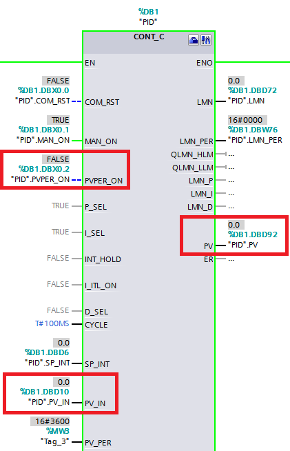

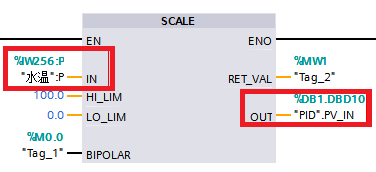

PVPER_ON=0
利用量程转换块FC105"SCALE"将过程变量转换为实际工程量
图3.FC105“SCALE”量程转换块
注:以TIA Portal V13 SP1为例,该功能块在STEP 7中的管脚与其相同
表5.FC105“SCALE”参数引脚
| 参数 | 变量类型 | 数据类型 | 描述 | 说明 |
| IN | IN | INT | 输入 | PIW xxx |
| HI_LIM | IN | REAL | 输出值上限 | |
| LO_LIM | IN | REAL | 输出值下限 | |
| BIPOLAR | IN | BOOL | 极性选择 | BIPOLAR: 0:单极性 1:双极性 |
| RET_VAL | OUT | WORD | 错误信息 | |
| OUT | OUT | REAL | 输出 | |

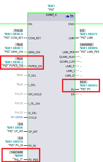

图4.PVPER_ON=0时,PV_IN有效
PVPER_ON=1
直接将过程变量输入到PV_PER管脚,会按照以下公式进行规格化转换。
公式:PV=(PV_PER*100/27648)*PV_FAC+PV_OFF
默认转换为0-100(%)
图5.PVPER_ON=1时,PV_PER有效

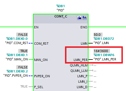

LMN_PER
直接将PQWxxx连接到LMN_PER管脚控制输出
图7.FB41"CONT_C"LMN_PER输出
