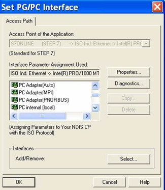

连接: 将PC Adapter USB的485口连接到CPU的MPI或DP接口; 电缆的USB口连接到计算机的USB口。
PG/PC设置
打开Step7 Manager,点击"Options"(选项),选择"Set PG/PC Interface": (设置PG/PC接口)

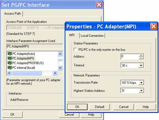

PC Adapter USB的485口连接到CPU的MPI口时,选择PC Adapter(MPI);
  • PC Adapter USB的485口连接到CPU的DP口时,选择PC Adapter(PROFIBUS);
如果不确定此前所连接的接口是MPI还是DP,选择PC Adapter(Auto)。
点击"Properties(属性)",确认波特率与CPU接口的实际波特率一致,
