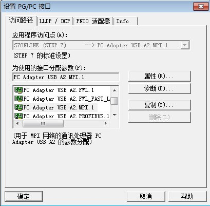

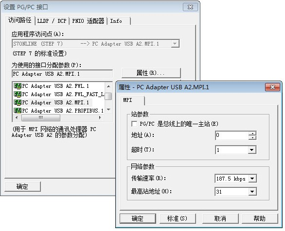

STEP7 V5.5软件,打开Step7 Manager,点击"Options"(选项),选择"Set PG/PC Interface"(设置PG/PC接口):
PC Adapter A2的485口连接到CPU的MPI口时,选择PC Adapter USB A2.MPI.1;
PC Adapter A2的485口连接到CPU的DP口时,选择PC Adapter USB A2.PROFIBUS.1;
CPU接口为MPI/DP口时,如果不确定此前对接口的设置,选择PC Adapter USB A2.Auto

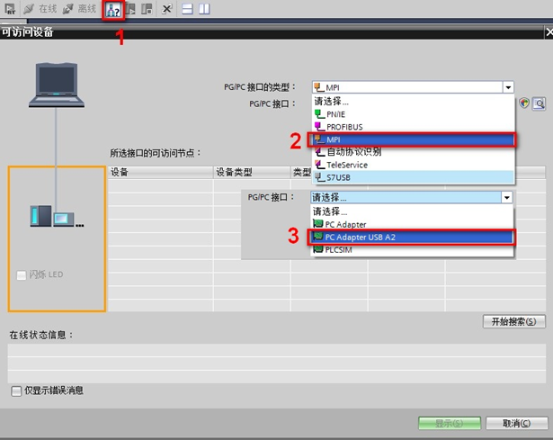

如下图所示, 点击"可访问的设备"按钮:
PC Adapter A2的485口连接到CPU的MPI口时,PG/PC接口类型选择MPI,PG/PC接口选择PC Adaptr USB A2
PC Adapter A2的485口连接到CPU的DP口时,PG/PC接口类型选择PROFIBUS,PG/PC接口选择PC Adaptr USB A2
