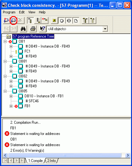

检查块的一致性
在移植前,建议先在step7 V5.x中检查块的一致性。
在SIMATIC Manager页面下,点中S7程序中的程序块文件夹,
在菜单栏---Edit(编辑)---Check block consistency(检查块的一致性)。出现如下页面。
通过图表显示可以检查程序块的一致性。如果程序块被标注红叉(图中OB1和FB1),指示程序块的接口冲突,程序块中有问题的函数或子程序块标注黄色的感叹号(例如FC1)

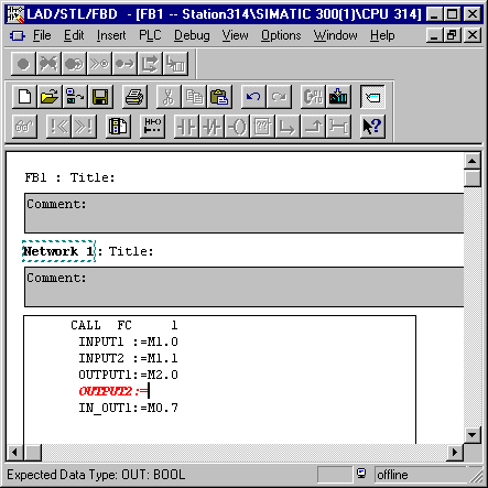

为了寻找引起接口冲突的原因,点击如下图所示红色框按钮,编译所有程序块。所有的程序块一个一个被编译,如果在编译的过程中发现错误,错误信息在输出窗口被红圈标记。
双击错误信息,相对应的程序块被打开,无效的程序块调用被红色高亮显示
检查块的一致性,无错误后,再进行TIA中的移植。

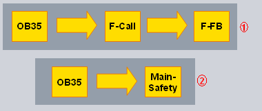

Safety的安全程序
在进行移植前,如果项目中含有S7 Distributed Safety 创建的安全程序,必须使用 S7 Distributed Safety V5.4 SP5 编译项目。这样才能在 STEP7 Safety Advanced 中继续使用这些项目。在进行项目移植的电脑上,以下软件工具必须安装:
  • STEP 7 Safety Advanced
  • S7 Distributed Safety V5.4 SP5
  • F Configuration Pack V5.4 SP5 to V5.5 SP11.
移植完成后,可以获得完整的包含安全程序的项目,并且这个项目包换 S7 Distributed Safety 结构和 F完整签名。源项目程序中使用的来自S7 Distributed Safety (V1) 中的 F 功能块库的 F 功能块将被转换成  STEP 7 Safety Advanced 提供的指令。
在 STEP 7 Safety Advanced 中编译移植后的项目。程序结构(1:使用F-CALL)将被转换成符合 STEP 7 Safety Advanced(2:使用主安全功能块)的新的程序结构。因为完整的 F 签名有变化,安全程序必须重新校验。
