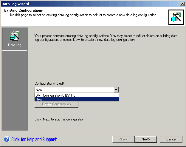

第一步:进入数据归档并生成新的数据归档
从指令菜单的Tools>Data Log Wizards或指令树下的Project>Wizards>Data Log进入数据归档向导。在使用向导时必须先对项目进行编译,如果已有的程序中存在错误,或者存在没有编完的指令,编译不能通过。
如果已经存在一个数据归档,可以选择修改原有的配置或添加一个新的数据归档

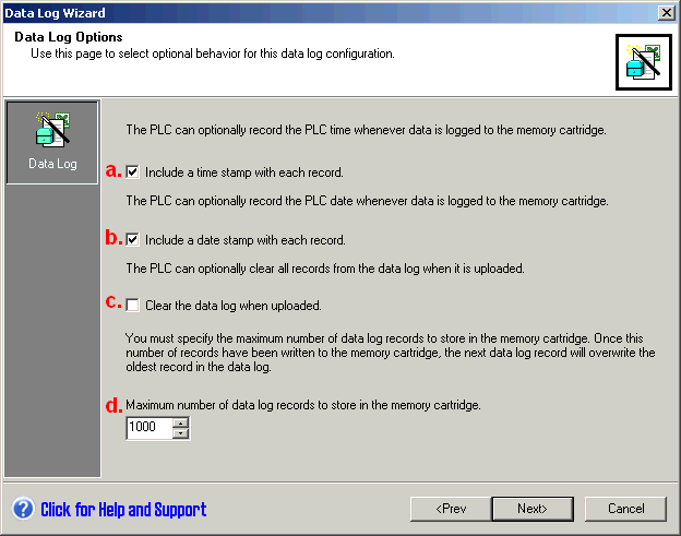

第二步:定义数据归档的可选项
图2. 定义数据归档的可选项
  1. 选择数据记录时加上PLC的时间标签
  2. 选择数据记录时加上PLC的日期标签
  3. 选择数据归档上载的同时清除卡中的归档文件
  4. 定义卡中存储的数据归档记录的最大条数(最多可设为65535)
:数据归档是一个环形队列,当归档记录满时,一条新的记录将代替第一条记录

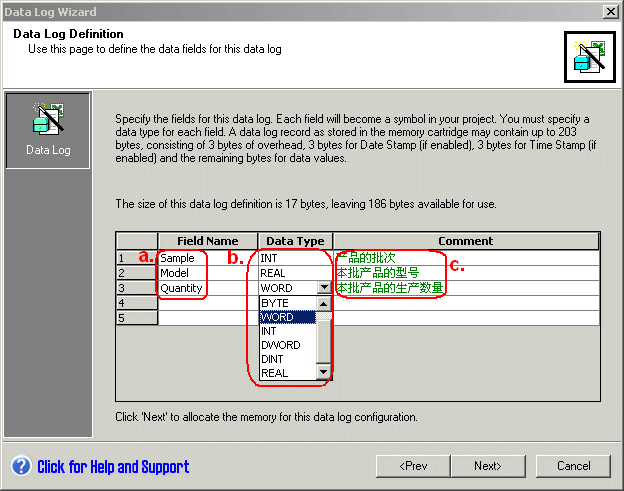

第三步:定义数据归档的数据域
图3. 定义数据域
  1. 定义数据的符号名
  2. 定义数据类型,支持的数据类型有BOOL,BYTE,WORD,INT,DWORD,DINT,REAL
  3. 数据的描述
:在一个数据归档中,数据域最多可定义203字节,其中头信息要占3字节,日期戳要占3字节(如果选择),时间戳要占3字节(如果选择),减去以上9个字节,最多可定义194个字节的数据。

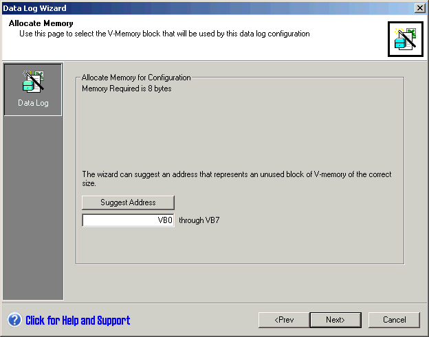

第四步:定义向导所需要的V存储区
图4. 分配向导所需要的V存储区
此区的地址注意在程序其它地方不要重复使用,也可单击“Suggest Address”,让向导自动选择一个正确长度的尚未使用的V存储区。

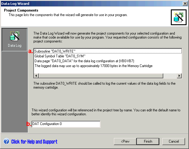

第五步:向导生成的项目组件
图5. 向导生成的项目组件
  1. 列出向导生成的可供用户使用的项目组件
  2. 数据归档配置的名称,可使用默认名,也可自己定义

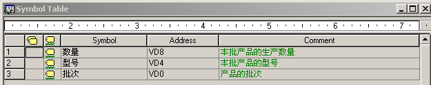

第六步:数据归档的符号表
向导会自动生成数据归档的符号表,表中创建了所有数据域的符号名及参数地址,用户用这些符号名或地址直接访问V区的这些参数
图6. 数据归档向导生成的符号表

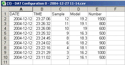

注意:EEPROM存储卡的写操作的典型值是一百万次,超出会使EEPROM失效。所以绝对不能在每个程序周期中都执行DATx_WRITE指令。
将数据归档记录上载到PC机后,用Excel打开该文件,便可看到记录的数据及日期戳、时间戳(如图8)。本例中每一条记录都是由I0.1的上升延触发写入的,用户可根据自己的需要用不同的条件来触发记录的写入。
图8. 数据归档记录
