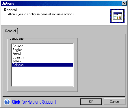

第二步:将 TD Keypad Designer 语言设置成中文(可选)
使用 TD Keypad Designer 为 TD 400C 设计键盘,软件语言必须设置成中文。
TD Keypad Designer 与 STEP 7-Micro/WIN 的语言界面设置一致。如果已经把 Micro/WIN 设置为中文,则不必在此设置。
可以通过进入 “ Tools > Options ” 来将软件设置成中文,如下图:
图 1. 将 TD Keypad Designer 语言设置成中文

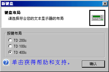

第三步:新建 TD 400 C 项目
选择 “ 文件 > 新建 ”
图2. 选择 TD 400C
在对话框中选择 TD 400 C ,出现 TD 400C 键盘模板如下:
图3. TD 400C 键盘模板

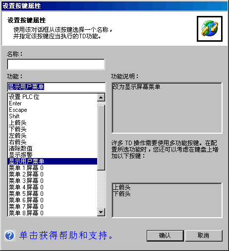

第四步:定义按键按钮功能属性
TD 400 C 的按键位置、大小、及数目都是固定的,右侧的键缺省设置为系统键,用户也可以根据需要改变其功能。最多可以组态 15 个按键。
双击选中的键,为该键选择功能属性,输入按键名称并确认。
图4. 定义按键按钮功能属性
您不必定义(或使用)所有按键,某些按键可以为空或保持“无功能”的设置。“无功能”的按键在用户程序中不可以使用。
