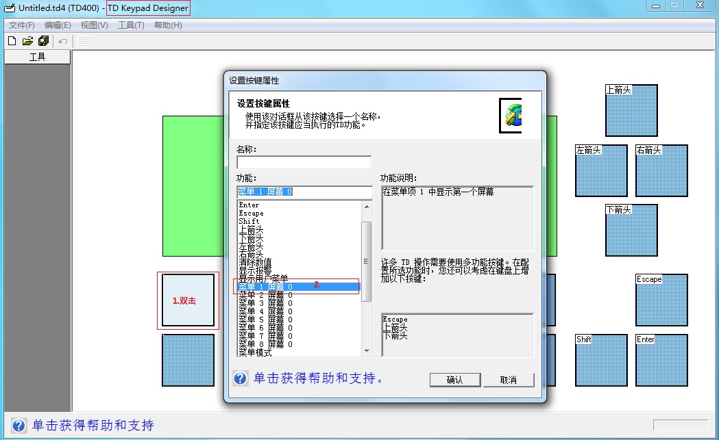

A.TD Keypad Designer(与STEP7-Micro/WIN软件一起安装的,使用该软件需要先在向导里勾选使用TD Keypad Designer创建自定义键盘) 通过该软件设置TD的功能键 ,将功能选为显示对应菜单的屏幕,但是选项里只能选择菜单的屏幕0,TD400C有8个菜单,也就只能打开8个
例,设置F1 ----显示菜单1的屏幕0 具体现象:按下F1后,画面切换到指定的菜单1屏幕0,如果选择默认画面是报警画面,不操作TD,一段时间后,画面会自动回到默认画面,如果选择默认画面是用户画面,TD会一直一直停留在F1切换的画面
